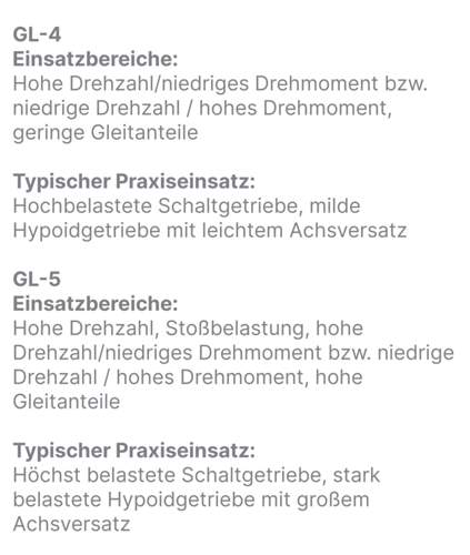

steht: GL-4. Aber heute bei der Recherche hier im Forum habe ich gelesen „GL-4 = nicht hypoid; GL-5 = hypoid“. Für Käfer muss es hypoid sien. Es steht zwar bei Motul auch „hypoid“, aber eben auch GL-4. Was ist das denn nun?
Ich hab dazu das gefunden...
Da würde ich für den Käfer doch eher GL-5 wollen.
Mein Passat soll auch GL-5 haben. Prinzipiell gleiche Konstruktion wie im Käfer, nur zwei Gänge mehr und dass ein Motor mit 3-4fachem Drehmoment dran hängt.
Alter... 🙄 Warum muss man in der Sch...-App immer zwei Bilder anhängen um eins hochgeladen zu bekommen...?
GL4 -GL5 Oele kann man für beides verwenden. Nimmt man ein reines GL5 Oel ist die Reibung minimert. Das heißt der Verschleiß der Zahnräder wird geringer auch bei hohen Kräften ( z.B. Hypoidantrieb). Aber die Reibung wird auch an allen anderen Stellen niedriger. Also auch bei den Syncronringen. Schätze mit einem reinen GL5 Oel wird kein Gang mehr ohne Kratzen reingehen. Also kein reines GL5 verwenden. Wird bei VW eigentlich nur in reinen Achsantrieben verwendet.

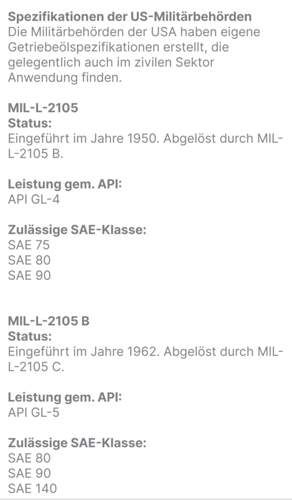

Wobei hiernach die Mil L-2105 mit GL-4 gleichgesetzt wird.
Ich würde im Zweifelsfall bei GL-5 bleiben.
