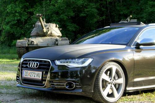

mir ist heute bei einem kurzen Blick zurück auf den (selbst nach dem Abschließen) noch lauthals schnaubenden Kühler aufgefallen, dass ich durch den rechten der Audiringe (und die obere Häfte von dem links daneben) direkt auf den Kühler schaue. Gerade weil mir das so ungewohnt vorgekommen ist und weil ich meine, dass dort bisher immer eine Abdeckung dahinter war, nun meine Frage an euch - Was genau ist da normal? Mein Verdacht, dass da vielleicht eine Klappe ist, die sich nur bei extremer Hitze zum Lüften des Motors öffnet und nach dem Kühlen wieder schließt, hat sich 3 Stunden nach dem Abstellen erledigt, da dort noch immer "offen" ist. Wäre die Abdeckung abgegangen, müsste sie dich im Motorraum auf dem Unterbodenschutz sein, der dort alles verschließt oder? Dort ist nämlich nichts...

Habe gerade einen 2,0 TDI gesehen, mit 2 Offenen Rippen, dürfte also vom Motor auch nicht abhängig sein
Je kleiner die Öffnung desto geringer der Luftwiderstand, für den 204PS reicht scheinbar eine Reihe. Der 245PS braucht mehr Kühlung, deshalb ist dort die zweite Reihe auch noch geöffnet. Evtl. hat auch die AHK einen Einfluss...
könnte stimmen.. BW KW 52/2011 Mj 2012 180KW 245PS mit AHK
2 offen...

Bei meinem ist nämlich auch nur eine Lamelle im Kühlergrill offen (204PS Quattro, S-Tronic, MJ2012)
Da ich die zweite gern öffnen möchte wollt ich euch fragen wer das schon mal gemacht hat - bzw. wie? Stoßstange runter oder geht das von oben irgendwie?

stell mal ein Foto rein was du "geöffnet" haben willst..
Das geht ohne Stoßstangenabbau (bei geöffneter Motorhaube nur oben die Abdeckung obern Grill abbauen).

Oberhalb des Nummernschildes sind ja drei mögliche Schlitze, wo bei mir eben nur der mittlere geöffnet ist. Und da ich demnächst auch die AHK nachrüsten werd, möchte ich eben auch einen öffnen.
