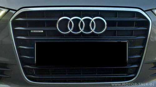

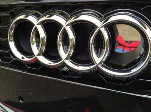

mir ist heute bei einem kurzen Blick zurück auf den (selbst nach dem Abschließen) noch lauthals schnaubenden Kühler aufgefallen, dass ich durch den rechten der Audiringe (und die obere Häfte von dem links daneben) direkt auf den Kühler schaue. Gerade weil mir das so ungewohnt vorgekommen ist und weil ich meine, dass dort bisher immer eine Abdeckung dahinter war, nun meine Frage an euch - Was genau ist da normal? Mein Verdacht, dass da vielleicht eine Klappe ist, die sich nur bei extremer Hitze zum Lüften des Motors öffnet und nach dem Kühlen wieder schließt, hat sich 3 Stunden nach dem Abstellen erledigt, da dort noch immer "offen" ist. Wäre die Abdeckung abgegangen, müsste sie dich im Motorraum auf dem Unterbodenschutz sein, der dort alles verschließt oder? Dort ist nämlich nichts...

Vllt hat der händler den Grill noch getauscht und die wurde dann einfach vergessen einzubauen. Aber ist nur Spekulation. Wie schon paar mal gesagt hier... Rausfallen ausgeschlossen.
Abfallen kann die Blende nicht, wenn sie in Ordnung ist, da sie von der Parkkamera mit gehalten wird. Sie könnte aber gebrochen gewesen sein und dann nach ner Zeit abgefallen.
Andererseits hat sie fast keine Chance unten raus zu fallen. Entweder sie liegt unterm Kühler in der Schürze oder auf der Motorabdeckung. Sonst ist da kein Loch groß genug, wo sie durchpassen würde. Diese Blende sieht immerhin aus, als ob es 4 aneinander gegossene Rohre von 2cm Länge wären. Ein Loch für den Nacht-Assi kann es auch nicht sein, denn man kann ja in alle Löcher hineinschauen. Der Nachtassi hat nur ein 5-Cent großes Loch im linken Ring, also nicht mal der ganze Ring ist offen. Auch bei Nachtassi sind die anderen Ringe alle zu. Bild 1 von plgr65 auf Seite 1 zeigt es doch eindeutig.
Vielleicht hat auch jemand versucht, Dir die Kamera zu klauen und die Abdeckungen hinter den Ringen irgendwie zerstört. Dann müssten aber immer noch Bruchstücke im Inneren rumliegen.
Ich denke eher, dass es Dir bisher nicht aufgefallen ist, weil vielleicht die Sonne nie so (un)günstig gestanden hat.
Wenn der Wagen tatsächlich einen Wildschaden hatte und der Grill erneuert wurde, wurde entweder diese Blende vergessen oder nicht richtig befestigt. So oder so ist die Arbeit nicht sauber erledigt worden und wenn Sie bei Deinem Verkäufer auch repariert wurde, sollen sie ihren Murks auch in Ordnung bringen.
Nachdem hier alle der gleichen Meinung sind, wird das wohl so stimmen. Werde mal den Händler anrufen und nachfragen...
Wie schon gesagt wurde ist hier gar keine Blende verbaut, auch nicht die der Nachtsichtkamera. Das wurde 100%ig beim Tausch der Front und des Grills vergessen. Anders geht es nicht. Sie wird immerhin von der Frontkamera gehalten und auch dahinter durch das Schliessstück (welches man auf dem Foto durch die Audi Ringe sieht) gehalten, die kann garnicht rausfallen.

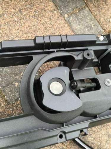

Und um das richtig zu stellen. Die Nachtsichtkamerablende hat nicht nur ein 5-cent grosses Loch sondern das Loch ist deutlich grösser (so gross wie das Loch vom Audi Ring und zudem noch ein Schlitz für die Kamerareinigung). Die Abdeckung um die Kameralinse gehört auch mit zur Nachtsichtkamera. Ich hab mal Fotos gemacht (Die sind zwar vom RS7 Facelift, aber das ist genau gleich)
Hinfahren, Teil einbauen lassen und fertig.
Bild-1
Bild-2

Ähnliches Thema - bei meinem A6 war beim Kühlergrill nur die Querstrebenleiste offen, die ober dem Quattro Emblem ist.
Habe jetzt ein paar Fotos durchgeschaut und da sind eigentlich immer 2 Querstrebenleisten offen.
Habe heute bei mir mal die 2. Reihe geöffnet, darin waren nur einklipsbare Deckel
