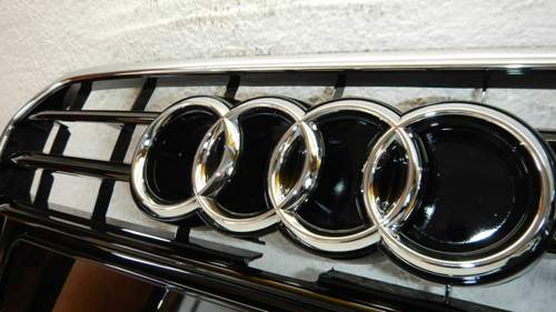

mir ist heute bei einem kurzen Blick zurück auf den (selbst nach dem Abschließen) noch lauthals schnaubenden Kühler aufgefallen, dass ich durch den rechten der Audiringe (und die obere Häfte von dem links daneben) direkt auf den Kühler schaue. Gerade weil mir das so ungewohnt vorgekommen ist und weil ich meine, dass dort bisher immer eine Abdeckung dahinter war, nun meine Frage an euch - Was genau ist da normal? Mein Verdacht, dass da vielleicht eine Klappe ist, die sich nur bei extremer Hitze zum Lüften des Motors öffnet und nach dem Kühlen wieder schließt, hat sich 3 Stunden nach dem Abstellen erledigt, da dort noch immer "offen" ist. Wäre die Abdeckung abgegangen, müsste sie dich im Motorraum auf dem Unterbodenschutz sein, der dort alles verschließt oder? Dort ist nämlich nichts...

Das is die Öffnung für die nachtsichtKamera ;) im grill gibt's keine klappe. Diese Größe würde auch nichts bringen... normaler weise ist dort eine blende hinter. Die fehlt bei dir aber. Gebrauchtwagen?
Abfallen schließe ich aus. Du hast wie ich die Kamera vorn dran. Die wird 3 faCh verschraubt und dazwischen ist die blende

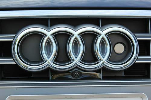

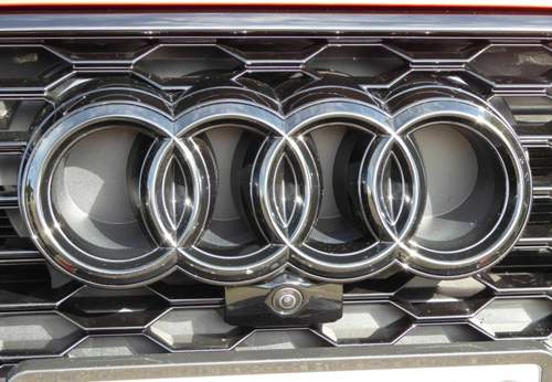

Da fehlt die hintere Abdeckung oder zumindest ein Teil davon.
Mit Nachtsichtkamera
Ohne Nachtsichtkamera
Abdeckung

Die blende gibts bei audi. Kostet nicht viel zum einbauen muss der grill komplett raus und das heißt Stoßstange runter:/
Die kann auch nicht über Nacht verschwinden. Vllt hast es nur nicht richtig mitbekommen das die fehlt.

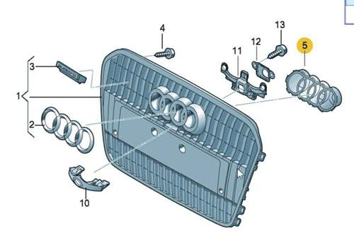

Schau mal auf das foto. Da wo die schrauben recht und links fehlen wird der grill von hinten an der ss verschraubt. "Rausfallen" ist definitiv ausgeschlossen...
207923005-w988-h556
Kannst du bei deinem Audi-Händler unter Angabe der Modelldaten deines A6 nachbestellen. Der Einbau müsste eigentlich gehen, ohne den Kühlergrill auszubauen. Die Abdeckung ist nur geklippst und wenn nichts mehr von der alten Abdeckung da ist, kann die neue ev. nur aufgesteckt werden, nachdem die Schlossträgerabdeckung entfernt wurde.
also wenn du keine Nachtsichtkamera hast, wurde da dran gefummelt und die Abdeckung der NAchtsichtkamera eingebaut, nicht die zum Fzg gehörende Blende für KA4/KA6...
Würd ich reklamieren weil das ist so nicht in Ordnung.

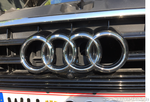

Anbei Bilder wie der Grill aussehen müsste mit Abdeckung für "nur KA4/KA6" (ist halt in Klavierlack lackiert...
Audi-combatmiles448
Audi-combatmiles450
Audi-combatmiles451

Ich würde es erst mal ohne Demontage des vorderen Stossfängers versuchen, denn das geht richtig ins Geld, wenn du Assistenzenzsysteme hast (ACC etc.). Die Frontkamera muss natürlich vor demontiert werden (2 Schrauben).
An die frontkamera kommt man leider nicht ohne Ausbau des grilles ran, weil das schließteil der Frontstoßstange da hinter ist. Man kann natürlich versuchen von oben die schrauben zu lösen aber wenn die 2 vor dem prallträger drin sind wirds eng. Ich hab meine Stoßstange schon min. 10 mal runter gehabt glaub mir... Man kommt im eingebauten Zustand nicht an die Kamera, und schon gar nicht an die blende. Die Kamera ist übrigens mit 3 schrauben fest ;)

Bei mir sind 14 schrauben drin. Es ist sehr unbequem da hinten rum zu fummeln... Und unten wirds nicht besser. Hab 3 oben gelöst gehab, dann hab ich die ss doch runter genommen. Musste die Kamera kalibrieren letztes we und i hatte gar kein Bock die ss runter zu machen, deswegen hab ich versucht im eingebauten Zustand dort irgendwie was zu richten, aber es geht wirklich nicht... Wenn du acc haSt is natürlich doof wegen kalibrieren danach. Obwohl ich auch schon gelesen habe, dass es nicht zwingend notwendig ist.

also wie gesagt, für mich sieht das nach einer falschen Blende aus.. Denke nicht dass die Blende einfach runtergefallen ist... Und ja, das würde ich auch bei nem Gebrauchtwagen reklamieren... gib mal Sachmängelhaftung beim ÖAMTC oder Google danach..

Das was du da als Teile der blende siehst, ist von dem schießteil an der Stoßstange. Fahr zum Händler und sag da fehlt die blende. Dann muss er tätig werden. Is normaler weise in ner halben Stunde getan das einbauen.
