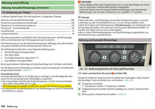

In der Bedienungsanleitung des Octavia 3 steht:
Die Kühlanlage ist ungefähr 10 Minuten vor dem Fahrtende auszuschalten.
Das wird da schon nicht ohne Grund drinstehen …

am 30. April 2020 um 8:48
In meiner von 2018 steht es so drin.
@navec steht auch bei unseren VFL so drin, siehe Anhang.
Aber bei unseren Fahrzeugen läuft seit Jahren die Klimaautomatik auch auf Automatikmodus mit aktivierter A/C, fast immer auf 22 Grad und nichts ist da am stinken oder muffeln. Außer im Hochsommer wird die A/C vor Fahrtende, wenn man daran denkt, auch mal ausgeschalten (nur keine 10min).
Anmerkung-2020-04-30
@birscherl schrieb am 30. April 2020 um 10:48:49 Uhr:
ja, jetzt habe ich es auch in der 2015er-Anleitung entdeckt.
Der dort aufgeführte Grund ist der Gesundheitsschutz.
Dort steht dann allerdings auch, dass man einmal pro Jahr eine Desinfektion durchführen lassen sollte.
Ob es unbedingt gesunder ist, wenn man die Luft dann beim nächsten Start der Kühlung einatmet, die durch den dann erneut durchfeuchteten Verdampfer mit dem wieder aufgeweichten, anhaftenden Dreck strömt, sei mal dahin gestellt.
(Gerade das war bei meinen Fz früher das Problem, als ich die Kühlung länger ausgeschaltet hatte, denn dann stank es eine zeit nach dem Einschalten der Kühlung stark)
