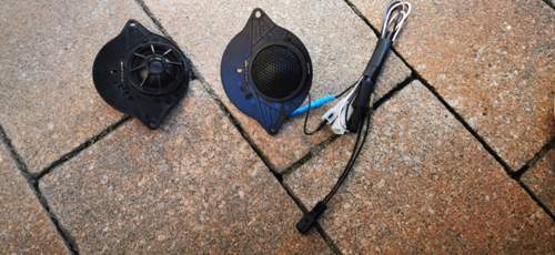

Ich habe die Hochtöner in das originale Gehäuses eingesetzt, mit Adapter 100% rückbaubar.
Habe mir in der Bucht zwei originale Hochtöner für den Umbau besorgt, wollte meine nicht zerstören.

Ich habe alles Original belassen wollen, ohne Abschneiden von Kabeln und sägen. Daher habe ich, wie auf den Bildern zu sehen, die Eton Hochtöner in das originale Gehäuses eingesetzt. Dazu habe ich mir die Steckeradapter für Hoch- und Tieftonlautsprecher besorgt, gibt es fertig, so dass ich alles in wenigen Minuten zurück bauen kann.
