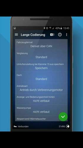

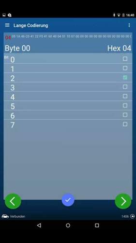

Ist das in OBD11 nicht differenziert ob es eine kurze (dezimale) oder lange (hex) Codierung ist?
Ja hat es.

@hadez16 schrieb am 23. Oktober 2017 um 10:20:49 Uhr:
Doch, es ist klar angegeben, falls es eine lange codierung ist kann man das byte auswählen und einzelne bits setzen (meistens ist hierzu aber keine textinfo hinterlegt)
Aber wie ich bereits geschrieben habe bin ich ja noch nicht viel Erfahrung im codieren, daher die Frage wie bei dezimalen kodierungen zu interpretieren ist...

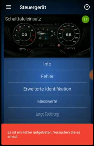

Ich habe mir auch OBDeleven Pro zugelegt.
Habe gleich ein paar Fragen.
  • Beim Scan der Steuergeräte meines Audi A4 B9 habe ich Fehlermeldungen erhalten (siehe Bild 1 und 2). Was verbirgt sich genau dahinter.
  • Und ich bekomme keine Verbindung zum Steuergerät 19 "Schalttafeleinsatz" bei "Anpassung", "Lange Codierung" und "Messwerte" hin. Es wird immer gemeldet "Ein Fehler ist aufgetreten." (siehe Bilder 3 bis 5). Woran könnte dies liegen?
Vielleicht können mir ja die Codier-Insider helfen.

Beide Fehler stehen nicht an, andernfalls wären sie rot statt grün. Ich würde sie daher löschen und schauen ob sie erneut erscheinen.
Die genannten Fehler sind Kommunikationsprobleme, ggf. hat die Werkstatt nach einer Reparatur vergessen den Fehlerspeicher zu löschen.
Danke für die Erklärung. Dann werde ich sie am WE löschen und die Sache beobachten .
Hat jemand noch eine Idee zur Poblematik des 2. Punktes?
Mache eine Neuinstallation und versuche es erneut. Hatte vor einem Jahr ein ähnliches Problem nach einem Update.
