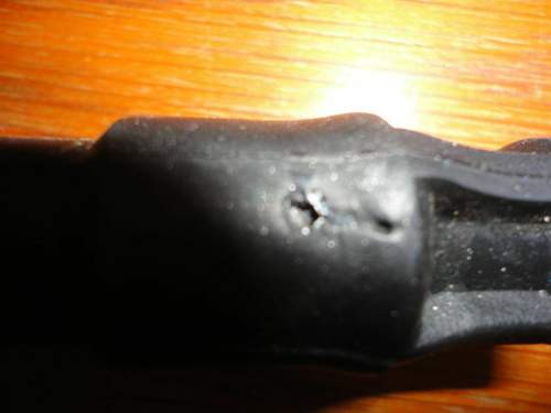

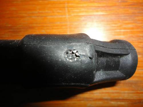

Ich habe mal ein paar Frames abgespeichert und hoffe das ich sie hier hinein kriege.
Vorab schon mal ein Danke fürs Gedanken machen.

am 7. September 2015 um 20:10
Mit dieser Frame liste kann ich leider nix anfangen, vorallem die Abkürzungen, vllt Jmd andere..
Aber wie wärs mit Kompression zu messen, ich weiss normalerweise müsste er Zündaussetzter zeigen, aber Zündseitig haste alles neu, Einspritzventile wie du schon gesagt hast eher weniger..
Oder guck mal nach LMM bzw Saugrohrdrucksensor ansonsten Kompression prüfen :)
Wenn ich dieses Protokoll richtig lese schauts aus als ob er auf Bank 2 zu mager läuft "SHRTFT2 17.2 %"
Der Kurzzeittrim Wert liegt deutlich immer über 10%.
Hast du mal auf Falschluft den Motor geprüft?

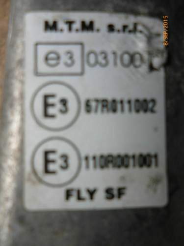

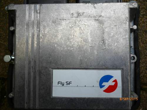

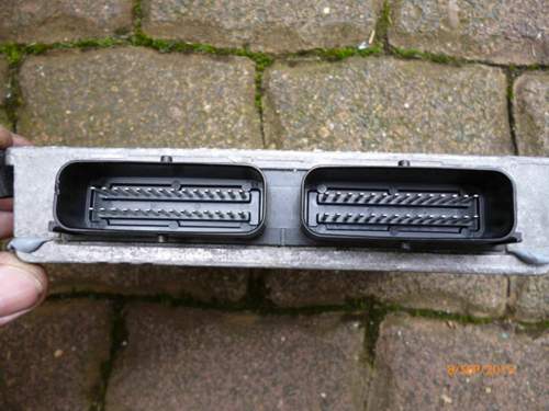

Themenstarteram 8. September 2015 um 10:45
@patru,
Mein Kompressionstester ist ein Billigteil was ich mal vor längerem Geschenkt bekommen habe und heute das erste mal benutze. Also wie die Werte einzusortieren sind ?
1 = 5,5
2 = 5,5
3 = 6,8
4 = 7,8
5 = 6,1
6 = 5,8
BRC P&D Fly Steuergerät drin.
