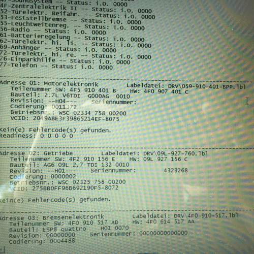

DPF gereinigt, Ölasche auf 10g zurück setzten, aber wie????
Audi A6 C6/4F
Habe jetzt alles durchforscht und finde nicht wie ich per VCDS meinen DPF auf 6 oder 10g setzen kann!
Auf null ja, aber da er nur gereinigt wurde und nicht neu ist.
Kann mir BITTE einer sagen wie ich den auf einen bestimmten Wert gesetzt bekomme.
Danke...

Über Adaption Motorsteuergerät Kanal 12 sollte die neue Aschemasse eingebbar sein
Gruß,
rolli
Wenns der 4F VFL mit V6 CR Diesel aus Deinem Profil ist, dann geht nur das neuanlernen. Also keine Werte setzen.
Kannste aber beruhigt machen, passiert nichts schlimmes. Auch wenn noch Asche in Kleinstmengen drinn ist. Der Asche-Zaehler rechnet über verbrannte Spritmenge, gelaufene km und eventeull weiteren Messgrößen die sich ansammelnde Aschemenge ab. Dabei werden Annahmen getroffen, die im Mittel sicherlich gut passen, aber durchaus von Auto zu Auto dennoch unterschiedlich sein können. Daher ist der "Fehler" durchaus verschmerzbar, der sich jetzt im Vergleich zum Neu-DPF darstellt .
Ne, Kanal 12 schreibt der bei mir nur Fehler?
Glaube Kanal 83 oder 84 ist DPF da kann man aber nur 0001 eingeben und das ist ersetzen und das wäre 0g.

Danke für deine kompetente Antwort, endlich einer der helfen kann.
Ist es denn dann nicht auch sinnig den Differenzdrucksensor auf null zu setzen damit alles neu sauber zusammen starten kann! Danke...
Hm, habe den Differezdruck Sensor zurückgesetzt und auch der DPF wurde dabei irgendwie mit genullt!?
Komisch... aber bin heute 400km gefahren und alles läuft super. Zeigt jetzt im Standgas mehr Differnzdruck 7,8mbar, vorher 3,9mbar, aber schein ok zu sein.
Mit meinem 2.7 TDI habe ich auch ca. 7 mbar Druckdifferenz im Standgas. Was nun das Rücksetzen des Drucksensors genau bedeutet, kann ich nicht so richtig beurteilen. Aber DPF sollte nach Reinigung oder Erneuerung unbedingt zurückgesetzt werden. Checken kannst Du das mit dem Ölaschevolumen-Wert im MWB 104. Der sollte nun bei Nul stehen, sofern der DPF zurückgesetzt wurde.
Der Drucksensor bestimmt seinen Offset eigentlich selbst, denn wenn der Motor nicht arbeitet (Drehzahl ist Null) und Zündung eingeschaltet ist, sollte der Druckwert im DPF auch Null sein. Wenn aber eine Drift einen von Null verschiedenen Wert ausgibt, dann sollte die Software diesen Drift-Wert als Offset vom Messwert wieder abziehen. Wie schon gesagt, hier fehlen mir den Auto spezifischen Erfahrungen mit dem DDS, es kann also tatsächlich auch sein, dass erst das manuelle Zurücksetzen des DDS diese Offset-Korrektur durchführt (und nicht automatisch von sich aus).
Also, bei mir ist jetzt im Block104: 0,00-8,1-6,9-370km
Differenzdruck 7,8mbar und Offset 0,0mbar
Denke also das alles gut ist. Oder was meint ihr?
Danke...

sieht gut aus. Ölschewert steht auf Null, ist ja der erste Wert im MWB 104.
Kann mir jemand sagen, ob ich bei meinem Motorsteuergerät, den Partikelfilter zurücksetzen kann oder ob ich den Softwarestand vorher aktualisieren lassen muss?
