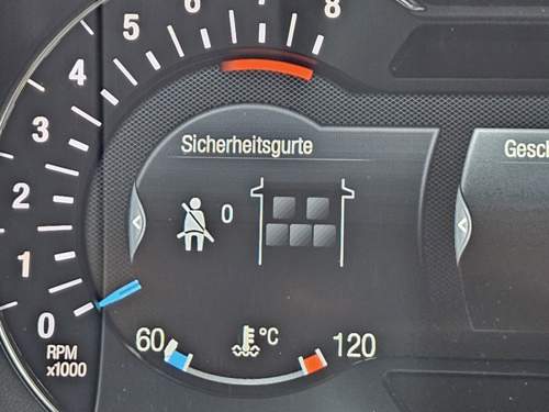

habe die Tage mal wieder mit ForScan herumexperimentiert.
Hintergrund war, dass mich die vielzähligen Gurtwarneranzeigen beim Fahrzeugstart etwas genervt haben. Es kommt ja - für den Fall, dass man sich nicht anschnallt - das akustische Gebimmel, dann das rote Gurtsymbol im Kombiinstrument rechts neben der Gangwahlanzeige bzw. unterhalb des km-Zählers und dann bei jedem Start auch noch die symbolhafte Anzeige der fünf (bzw. sieben) Sitze im Drehzahlmesserteil des Kombiinstruments (siehe Bild 1). Letztere hat mich irgendwie besonders genervt, da man sie entweder nach jedem Start mit der Ok-Taste links am Lenkrad wegdrücken oder aber ca. 30 Sekunden warten muss, und zwar auch dann, wenn man selbst als Fahrer und einziger Fahrzeuginsasse schon längst angeschnallt ist. In der Zeit sind dort alle anderen Anzeigen gesperrt, auch der EV-Coach, so dass ich u.a. nicht sehen kann, wie stark ich das Fahrpedal betätigen kann, ohne dass der Verbrenner anspringt.
Luxusproblem, ich weiß, aber es hat mich gestört.
Ich habe dann neulich dieses Video gesehen, das für den Focus MK4 die Option zeigt, die Anzeige dauerhaft zu deaktivieren.
Ausprobiert, genau nach Videoanleitung (in der IPC as-built die 4. Stelle in der Zeile 720-02-02 von "B" auf "3" abgeändert - und tadaa - es funktioniert auch beim S-Max 2022, die Anzeige im linken Kombiinstrument bleibt nach dem Start weg.

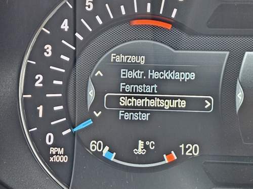

Wo vorher im linken Bordcomputer über Fahrzeugeinstellungen (siehe Bild 2) sich jederzeit diese Anzeige auch während der Fahrt aufrufen ließ, ist diese Auswahloption nach der Änderung nicht mehr vorhanden.
Auch neben dem Gurtsymbol in der Mitte vom Kombiinstrument, wo früher bei drei angeschnallten Insassen neben dem Symbol "X3" stand, fehlt diese Anzeigeergänzung nun.
Was weiterhin aber funktioniert, ist das Gebimmel, wenn man sich nicht anschnallt - bei mir allerdings nur bei Fahrer und Beifahrer, nicht auf den Rücksitzen.
Das alles hat mich dann dazu bewogen, die Änderung wieder rückgängig zu machen. Der Vorteil (die Anzeige bei Fahrzeugstart nicht wegdrücken zu müssen) überwiegt für mich nicht den klaren Nachteil, nicht gemeldet zu bekommen, wenn auf der Rückbank nicht alle (Kids) angeschnallt sind oder sich während der Fahrt mal abgurten. An der Stelle gehe ich für mich lieber auf Nummer sicher.
Dennoch wollte ich die Möglichkeit der Änderung hier mit Euch teilen.
