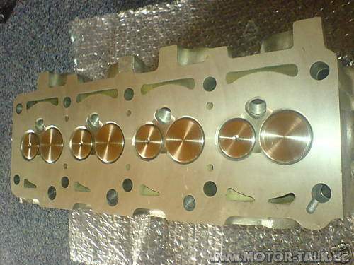

Habe vor kurzem ein neuen Polo gekauft...MKB : NZ bj, 1990....habe von dem Motor wirklich fast keine ahnung....ich weiss leider nicht wie der so arbeitet
Also dem Vorbesitzer ist der Zahnriemen abrasiert worden, quasi die Zähne fehlten.Das ende vom Lied motor ging aus ( Klar)
Er hat nu nen neuen Zahnriemen drauf gemacht, und den Motor gestartet....er lief aber wie ein sack nüsse auf 3 Zylindern...gut laut ihm ist er wohl auch damit dann gefahren....aber irgendwann sagte er ziehte der Polo nicht mehr als ob nicht richtig Sprit bekommt....
Hmm naja ob das alles zusamm hängt ist ne andere frage...
Meine Frage ist nu kann was am Kopf dran sein ???? nach dem Zahnriemen abrasiert worde
Er hatte den Kopf dann auch runter genommen um zu schauen ob irgendwas damit ist....ich konnte vom anblick nur eins feststellen der 1 Zylinder war ölfeucht am Kopf man hat die Spuren gesehen, die anderen 3 war trocken und sauber...
Okay daran kann es schon mal liegen das er net läuft....???
Könnt ihr mir ein paar Tipps geben...oder ein paar Infos vom NZ Motor polo 86c

Nimm als Erstes mal `n vernünftigen Meßschieber (Schieblehre) und meß den Kopp an den 4 Ecken auf Höhe und dann schreib mal was der da als niedrigstes Maß hat.
Um die Macke am Zyl 1 rauszukriegen muß er mindestens 2/10tel mm abgeschliffen werden.

Na ja ich hab in meinem Leben schon mehr als 2 Köppe, (insbes . Alu`s) abgebaut und vermessen . . .
und wenn Deiner nach der "Spezialbehandlung" mittels Flex
mit Haarlineal gemessen PLAN ist . . .
. . . hat`ste entweder das Licht ausgeschaltet,
. . . oder wir hab`m sowat wie die Jungfrauengeburt vor ca 2000 Jahren !

mädel wir versuchen dir zu helfen ....wenn die birne schon mal abgeschliffen wurde was auch immer dann bist du am verschleissmaas. dann brauchste den nicht mehr planen, den macken am zylinder 1 wurde erwähnt. was nutzt es dir auserdem ne halbe sache zu machen.....ralph hat vielleicht ne sehr direkte art aber er hat die erfahrung die dir offensichtlich fehlt, also nimm die tipps an

Wenn Du unter die 135,6 mm kommst gibt es natürlich noch 2 Möglichkeiten die Sache zu retten:
1.) Alle Ventile raus, Ventilsitze tiefer fräsen, alle Ventile einschleifen . . . .
ACHTUNG : das Einbaumaß der Ventile darf nicht überschritten werden
V-schaftende > ZK-Oberkante
Einlass min. 35,8 mm
Auslaß min. 36,1 mm
sonst können die Hydros nicht mehr arbeiten / Ventile schließen gar nicht mehr.
2.) Ventiltaschen in den Kolbenböden entsprechend tiefer fräsen damit die Ventile bei Überschneidung nicht mit dem Kolben kollidieren.

ja klar aber ich meine ein nz kopf ist günstig zu bekommen- wenns denn wirklich so wäre....den aufwand würde ich dann aber auch nicht betreiben.....sie soll erst mal messen
Ich wollt ja nur die " "Auswege" aufzeigen und "Tonne hauen" nicht unkommentiert im Raum stehen lassen . . .
