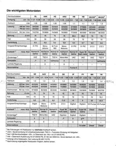

huhu leute ich habe mal ne frage .. habe mir nen nz motor mit kablebaum und steuergerät gekauft wollte eigentlich wissen ob ich den motor mit der normalen bezinpumpe vom 45 ps motor laufen lassen kann oder muss ich dafür ne andere benzinpumpe haben wegen der bar zahl .. lg
24 Antworten
Ja, der NZ (3F + PY) haben eine andere Hauptpumpe,
die liefert ca. 3 bar, die vom AAU / AAV nur ca. 1,2 bar.
Die Vorförderpumpe im Tank kann so bleiben, die sind identisch.

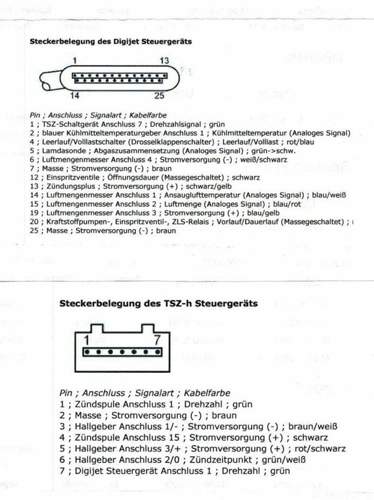

Hoffentlich hast Du auch das Zündschaltgerät mitbekommen, das sitzt auf der Unterseite der Trägerplatte vom St-ger. (ggf. ist auch die Zünsspule anders 😕 )

Welchen 45 PSèr hattest Du bisher ?
Falls AAU übernimm davon die Nockenwelle 030 AD (wenn nicht was noch Besseres zur Hand 😁 )
die 030 D vom AAK bringt jedoch nix ! 😠
(die vom NZ heißt 030 C )
030-c

Das ist HIER auf dem Bild die Pos. 10
sitzt wie schon beschrieben UNTER der Halteplatte vom Steuergerät.
guggst Du HIER 🙄

Pinbelegung-nz-stger
