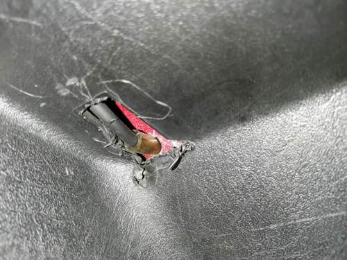

Ich habe eigentlich keine Lust das Armaturenbrett rauszubauen und zu schauen 🙁 Irgendwas loses konnte ich im Innenraum nicht finden, aber vielleicht kann mir jemand sagen, was das ist? Würde mich mal interessieren ^^ (Siehe Bild). Ist in der Öffnung für die Ablage, habe die Ausführung ohne Handschuhfach sondern nur mit Ablage.
Leitung im Ablage
Ablage vom Polo 86c 2f
So wie des auf dem Bild 1 Aussieht isss des Nachträglich reingekommen.
Wo geht den des hin???
In den Motorraum??
Ich weiß jetzt, woher die Vibrationsgeräusche kommen: Der Lenkradverkleidung fehlt einer der drei Schrauben - dementsprechen kann man die Verkleidung hin und her bewegen. Die mittlere Schraube fehlt (weiß zufällig jemand, was für eine Schraube ich hierfür brauche?) - Das ganze baue ich ausseinander wenn Ende der Woche mein neues KI da ist. Wenn ich das Teil und das Lenkrad, das ja vertikal etwas spiel nach oben und unten hat, festhalte ist es nahezu weg. Das Kabel führt übrigens in den Motorraum zur Batterie - es gehört zum nachgerüsteten Zigarettenanzünder 😁 Jetzt muss ich nur noch schauen, welche der Rollen oder ob der Generator oder die Wasserpumpe die Geräusche im Motorraum verursachen (Zahnriemen mit WaPu kommt eh demnächst neu). Vielen Dank für die Hilfe hier im Forum!
