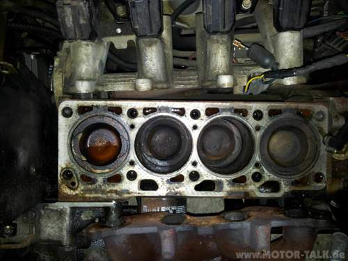

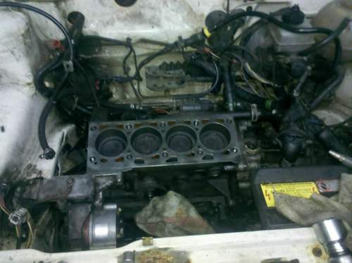

Welche auskerbungen ? Die für die Ventile ? Und ja, Heronkopf = Brennraum im Kolben, Zylinderkopf glatt.
Hier die Bilder der Motoren 🙂
Bild 1 : NZ Block
Bild 2 : AAU BLock
NZ Motor
AAU Motor
Jo, und nu ?
Kannst mir sagen wo der AAU den Heronkopf hat wo man das erkennen soll 🙂
An den Pfannen ähnlichen vertiefungen im Kolben, da ist der Brennraum ! Nicht wie sonst im Zylinderkopf (Mulde)
