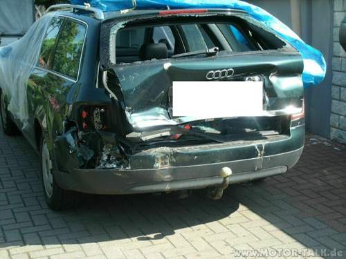

So nun hat mein Dicker es hinter sich, August 2011 gekauft viele neue Teile eingebaut und nun hat er es hinter sich.
Hat mich 34000 km durch ganz Deutschland gebracht, und müsste heute leider im Rückwärtsgang mit einem Pflug bekanntschaft machen.
Wie das passiert ist darüber halte ich mich mal bedeckt, ist einfach zu peinlich das ganze, jedenfalls ist keinem was passiert.

so ab dem 30.08.2013 wird er nun endlich geschlachtet,
wer noch was an Ersatzteilen braucht kann mir gerne eine mail ( PN ) schreiben.

was man nicht mehr gebrauchen kann sieht man ja schon auf'm Bild
Motor und Getriebe bleiben bei mir, sowie auch die Kat's.
