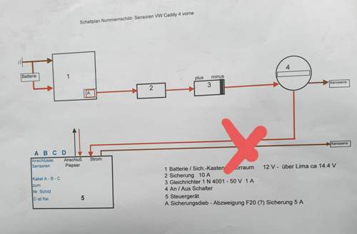

Sorry. Ich habe den Strom aus einem leeren Daustrom führenden Anschluss des Motorraum- Sicherungskastens entnommen. Diesen dann mit 5 A abgesichert und in den Fahrgastraum zum Kippschalter geführt. Vom Schalter geht es dann über einen Gleichrichter in den Steuerkasten. des Bremshilfesystems.Soweit ich es erkennen konnte, war es die Nr 20 im Sicherungskasten. Masse habe ich der Karosserie entnommen. ACC soll verbaut sein, ist aber nicht eingeschaltet und habe ich noch nie benutzt.

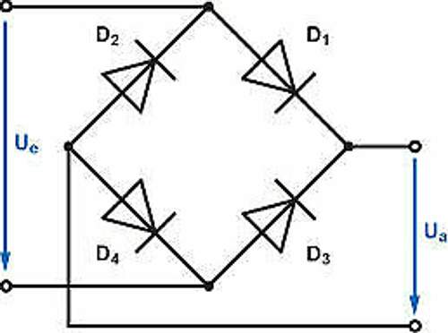

Wenn die Versorgungsspannung nicht sauber ist, hilft ein Elko mit 470-1000µF von Plus nach Masse hinter(!) dem Gleichrichter. Statt Gleichrichter reicht auch eine Diode in Flussrichtung in der PLUS-Leitung. Dann verlierst du nur 0,7V statt 1,4V beim Gleichrichter.

Ich habe mal eine Skizze meines Schaltplans beigefügt und würde dich bitten, mir zu bestätigen, das der Kondensator an die Stelle gehört, welche ich mit einem Kreuz markiert habe. PS. Ich möchte nur auf Nummer sicher gehen :-)
Danke im voraus.

Ja, genau da hin, zwischen Plus und Masse. Polarität und Spannungsfestigkeit (min. 16V, eher 25V, darf auch höher sein) des Elkos beachten.
Eine Diode hast Du ja schon drin.
Nur zur Info: eine Diode ist eine Diode mit zwei Anschlussdrähten (Halbwellengleichrichtung) und ein Gleichrichter ist eine in einem gemeinsamen Gehäuse vergossene Schaltung aus vier Dioden (Vollwellengleichrichtung) mit vier Anschlußdrähten. Würde in Deiner Anwendung zwar funktionieren, aber keinen Sinn machen. Google verrät dir gerne mehr darüber.
Gleichrichter
