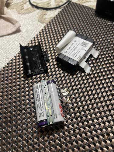

So, kürzlich hat es unseren 5er auch erwischt. Ist ein G30 aus 08/2018, vor etwa zwei Wochen kam die Meldung "Notrufsystem nicht verfügbar" dauerhaft und bei jedem Start. Heute das Auto zum Händler gebracht, die haben Kulanzantrag gestellt, wurde bewilligt (obwohl ein Service orange markiert ist, aber dennoch alles bei BMW immer). Laut Proforma-Rechnung hat BMW AG 50% übernommen, das Autohaus die restlichen 50%. Laut Mitarbeiterin haben sie jede Woche mindestens ein Fahrzeug mit dem Fehler, Teil war auch auf Lager, lief alles innerhalb eines halben Tages ab (Kulanzantrag, Diagnose, Reparatur). Was mich wundert sind die hohen Kosten, die hier teilweise genannt werden - ist das ein Unterschied zwischen G30 und G31?
Die Rechnung hätte ohne Kulanz nämlich so ausgesehen (alles netto):
  • Fahrzeugtest (4 AW) 44,88
  • Batterie nachladen (1 AW) 13,40
  • Fahrzeugdiagnose Testmodul durchführen (1 AW) 13,40
  • Notfallbatterie ersetzen (4 AW) 53,60
  • Akku (1 St) 65,48
  • Clip (6 St) 3,66
  • Linsenschraube (2 St) 6,00 (die müssen aus Gold sein!)
  • Summe 200,42 netto (238,50 brutto)
Das ist doch weit weg von den hier genannten 700 Euro, hat mich gewundert. Nun gut, Hauptsache ersetzt. Hoffe, das hält jetzt länger.

Über 900 Euro hätte es laut Doku bei meinem F48 gekostet. Ich erhielt keine "Pro-Forma-Rechnung" aber eine Doku, aus der der Arbeitsaufwand nach Arbeitseinheiten à 5 Minuten ersichtlich war. Der Aufwand belief sich auf rund 3 Stunden. Da ich gleichzeitig eine kostenpflichtige Leistung in Anspruch nahm, für die ebenfalls der Arbeitsaufwand angegeben war und dann die Kosten, konnte ich errechnen, was mich der Austausch der Batterie in meinem F48 gekostet hätte....
Der Aufwand resultiert daraus, dass die Batterie so verbaut ist, dass der Dachhimmel komplett abgebaut und wieder montiert werden muss.
Das ist natürlich so eine Art eingebaute Obsoleszenz wie beim Handy mit dem verschweißten Akku. Denn was macht man denn, wenn der Fehler bei einem 10 oder 15 Jahre alten Auto auftritt mit einem Marktwert von vielleicht noch 4.000 Euro? Läßt man dann den Akku im Wert von 5 Euro für knapp 1.000 Euro tauschen? Wohl kaum. Das Problem ist nur, dass man ohne das SOS-System uU gar keinen TÜV mehr bekommt.

Das bittere ist, dass die defekten Zellen einfach zu ersetzten wären und nicht mal die 65,48€ gerechtfertigt wären. In nem russischen Forum (danke google translate) hat die einer auseinander gebaut - verbaut sind da 2x PLM 1550 und frisch aufgeladen (cosmos87 cernenkoff drive2 ru Forum) oder einfach durch kleinere Zellen ersetzt (cernenkoff drive2 ru Forum)
Copyright cosmos87 @ drive2.ru
