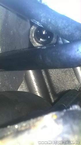

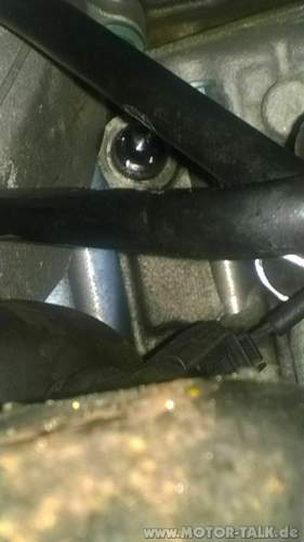

Ja genau, da siehst du dann in der KW ein Loch in das die Spitze vom Dorn reinpasst.
So in etwa sollte es aussehen. Das ist zwar vom v8 tdi aber ähnlich des v6. Und an dieser Stelle kommt dann vorsichtig der Dorn rein.
Wp-20140831-015
Wp-20140831-012
Hertzlichen danke , ich werde morgen noch mal duchgehen , jetzt weis ich zumidestens das die kw sich nicht bewegen darf dann ,
