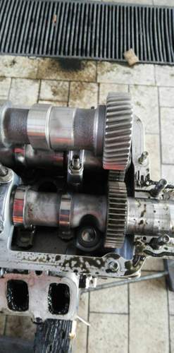

Hallo zusammen.... Kann mir einer erklären, warum die Verzahnung bei meinen neuen Nockenwellen schräg ist? Habe ich evtl den falschen Satz geliefert bekommen? Ist ein BDG Motor aus 2004....
Sieht man doch das das andere NW sind, das wird wohl die alte Ausführung für die normalen Schlepphebel sein.
Dein Motor hat ja schon die Rollenschlepphebel.
Oh... Okay... Sorry. Hab diese Materie leider nicht jeden Tag vor Augen. War nur erschrocken, wie so eine Nockenwelle nach ca. 330000km aussieht. Die Nocken sind quasi auseinandergebrochen. Oder ist das beim unsachgemäßem Ausbau passiert?
Nein, das leider einer der Nachteile dieser Bauform der NW, da kann so etwas schonmal vorkommen.
Und sollte man dann alle 4 erneuern? Oder nur die wirklich kaputt sind?
Ich würde alle 4 ersetzen wenn ich das Auto noch eine Weile fahren will.
