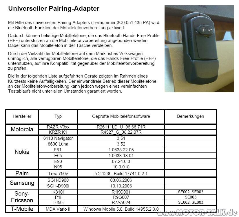

nein, ich habe die Anleitung auch nicht. Aber: Ist die nicht völlig überflüssig, seit es den "Universal Pairing Adapter" gibt?
http://www.motor-talk.de/.../Attachment.html?...
Danke, aber das war nicht der Sinn der Sache. Der Adapter kostet 130 Euro und der Selbstbausatz kostet 2 Euro und kann ins Amaturenbrett gepackt werden. Ausserdem brauche ich die Ladeschalenhalterung dann auch nicht mehr. 🙂
