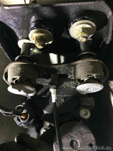

wie es der Titel schon sagt: Meine Niveauregulierung war (!) ausgefallen.
Plötzlich erschien also diese Fehlermeldung im Display. Tasächlich funktionierte das System auch nicht mehr. Was mich wunderte: Der Kompressor pumpte, jedoch konnte man gleichzeitig das zischende Geräusch von entweichender Luft vernehmen.
Eine mit der Reparatur beauftragte Werkstatt hat eine defekte Luftversorgungseinheit diagnostiziert. Ich hätte da kein Problem mit gehabt, aber das zu ersetzende Bauteil ist irreteuer. In der Bucht wird für Neuteile ein Preis von um die 400€ aufgerufen, bei BMW soll es stolze 600€ bringen. Zuzüglich Montage, versteht sich.
Da ich Zweifel an der Diagnose hatte, habe ich mich dann schließlich selbst der Sache angenommen. Mit einem erfreulichen Ergebnis.
Nach dem Freilegen der Luftversorgungseinheit habe ich also einen Pumpzyklus provoziert. Und da konnte man es genau sehen bzw. spüren:
Die Luft ist während des Aufpumpvorganges an einer Stelle entwichen, wo sich der Formschlauch an dem Tragerahmen durchgescheuert hatte! Aber jetzt kommts: Dieser Schlauch ist nicht als Ersatzteil lieferbar!
Auf Nachfrage sagte der Freundliche: Im Bedarfsfall wird betroffenen Kunden eine neue Luftversorgungseinheit verkauft!
Ich dachte, das gibts doch nicht! Ich möchte nicht wissen, wie vielen Kunden wegen dieser Tatsache eine neue Luftversorgungseinheit verkauft wird, nur weil ein durchgescheuerter Schlauch nicht erkannt bzw. ersetzt wird!
Dabei ist eine zeitwertgerechte Reparatur dieses Fehlers praktisch zum Nulltarif möglich. Ich habe in der angehängten Bilderserie gezeigt, wie es geht. Möglicherweise kann auch die ganze Leitung gegen eine andere Leitung (Meterware?) getauscht werden, aber das war in diesem Fall nicht notwendig, weil der Restschlauch (wie auch das ganze System) sich in einem Topp-Zustand präsentierte.
Das defekte Schlauchstück wurde mit einem Pneumatikschlauch repariert. Als Klebstoff diente simples Pattex. Die gefährliche Stelle im Tragrahmen ist nun mit einer Gummitülle versehen. Und abschließend habe ich den mit Schmutzwasser vollgesogenen Schaumeinsatz entfernt, und Ablauflöcher in die Tafel eingebracht.
Jetzt funktioniert das System wieder wie vorher.

Mal eine Frage. Zwecks kleiner Durchsicht habe ich die Verkleidung am Kompressor abgenommen und die Druckleitungen geprüft. Wo scheuern die denn durch? Ich kann nicht mal Scheuerstellen sehen entlang der Leitungen sehen.
Der Schaumgummi war wieder nass und salzig (Straßensalz). Und das liegt schön am Kompressor an...
Fahrzeug, Baujahr, ect.....
E61, 2005/03, 525i N52
Scroll mal auf die erste Seite hin zum ersten Beitrag vom TE. Da siehst du eine der bekannten Scheuerstellen. Der Druckschlauch scheuert gerne am Rahmen der Einheit. Ist durch die neue Einheit bei mir zB nicht mehr der Fall, da mein Druckschlauch jetzt seitlich entlang läuft.
OK, da. Bei mir geht der Schlauch dort mittig durch das Loch - hat noch nie gescheuert (also man sieht keine Scheuerstellen).
Wenn das Loch mit einem Mantel "entschärft" wurde, passiert da auch nichts. Wenn nicht, dann sorg dafür dass es da nicht passiert, und alles ist gut. Und den schaumeinsatz würde ich persönlich entfernen. Er sorgt nur dafür das der kompressor leiser ist dafür befindet er sich ständig in Feuchtigkeit-.....Rost.... Ausfall

ich habe den Druckschlauch geschützt. Er war noch nicht am Metall angekommen (waren keine Spuren dran). Habe ein Stück Kraftstoffschlauch längs aufgeschnitten und mit Sika-Flex befestigt und mit 2 Kabelbindern fixiert.
Der Schaumgummi dient nicht nur der Schallisolierung, wie ich schon vermutete. Dieser liegt links und rechts unten an der Batteriewanne und Ersatzradwanne an und dichtet gegen seitliches Spritzwasser. Der Kompressor selber hat keinen Kontakt mit dem Schaumgummi.
