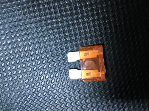

Hallo Leute. Es funzt wieder alles!!! Oh man mir ist gerade ein Stein vom herzen gefallen! Besonderen Dank an den Dorfbesorgten!!! Du hast mir echt die ganze Zeit geholfen sobald ich fragen hatte. Top, wirklich! So welche wie du hier, sind Gold wert! Und was soll ich sagen, du hast mir auch den Tipp mit der Sicherung gegeben. Das war es auch! Sicherung getauscht und Zack innerhalb von Ca 15 sek wieder auf normal Stellung.
Super. Da hätt ich auch Watt eher drauf kommen können. :-(
Ach was. Ich hätte da selber drauf kommen sollen. Denkst du es war von Anfang an die Sicherung die das schuld war ?! Dann war das aber meine teuerste Sicherung bis her. Trotz allem, der alte Kompressor hat ja dauerhaft gepumpt beim fahren u irgendwann hat er dann den Geist aufgeben und die Sicherung ist daran mit Gestorben denk ich.
Sicher irgendwas war nicht mehr in Ordnung. Wenn s aber nur das Relais war...
