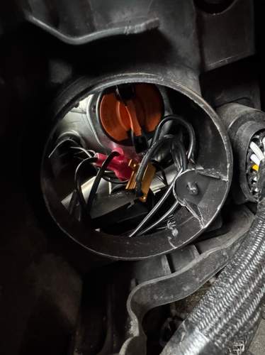

Danke. Ich habe die Codierung getestet und es erscheint dann keine Fehlermeldung mehr im KI. Allerdings glimmt die linke W5W ganz leicht, selbst bei ausgeschalteten Licht. Mit und ohne der Codierung. Ich denke um die Lastwiderstände komme ich drum herum....

So, habe jetzt die Osram W5W mit den Lastwiederständen (LEDCCU01)verbaut. Funktioniert einwandfrei.
