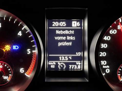

an Heiligabend hat mir die Post die neuen OSRAM HB4-LEDs gebracht. Ich habe sie direkt eingebaut und natürlich erstmal gefühlt alle Nasen der Verkleidung am Nebelscheinwerfer abgebrochen - Naja, neue sind bestellt.
Problem: Die gelbe Lampenprüf-Lampe im Kombiinstrument ist nun bei jedem Start des Autos präsent und als Fehlermeldung wird "Nebellampe rechts prüfen" angezeigt.
Nun habe ich mir die ABG von OSRAM vom TÜV mal genauer angeschaut: Zugelassen ist die HB4-LED grundsätzlich für den Golf 6 mit dem E26 925 (Nummer des Nebelscheinwerfers). Es ist jedoch immer davon die Rede, das kein weiteres Zubehör benötigt wird, nichteinmal optional (ich denke hier an den CAN-Bus Adapter LEDSC06-2HB).
Hat jemand die Leuchten im Golf 6 bereits eingebaut und nun auch eine Fehlermeldung?
Womit ich übrigens auch nicht wirklich etwas anfangen kann, ist immer jeweils die Auflage "anzuwenden bei Fahrzeugen mit/ohne Funktionskontrollleuchte für Abblendlicht bzw. Fernlicht".
Im vorliegenden Fall beim Nebelscheinwerfer ist da eine 1 eingetragen = anzuwenden bei Fahrzeugen ohne Funktionskontrollleuchte für Abblendlicht bzw. Fernlicht. Bei meinen ebenfalls eingebauten H7-LED Leuchten steht wiederum die 2 = anzuwenden bei Fahrzeugen mit Funktionskontrollleuchte für Abblendlicht bzw. Fernlicht.
Ich habe bei meinen Golf 6 (mit BiXenon) seit kurzem auch die Osram Night Breaker SMART HB4 LEDs verbaut und habe mit eine der beiden LEDs das gleiche Problem.
Ich hatte das Problem zuerst links und habe dann die beiden LEDs getauscht und nun ist das Problem rechts, also scheint es an der einen LED Leuchte zu liegen.
Ich wollte mich wegen dem Problem nach den Feiertagen an Osram wenden, die sollen ja laut Osram ohne Widerstand funktionieren.
Trotz der Fehlermeldung, die nicht immer angeht sondern nur ab und zu, funktionieren die LEDs auch wenn die Fehlermeldung aktiv ist.

Ja, also funktionieren tun sie problemlos auch bei mir - beide Seiten.
Die Lampen untereinander getauscht habe ich (noch) nicht, weil ich auch denke, das der Fehler sich damit nicht erledigt, maximal verschiebt/vertauscht. Es ist bei mir laut Fehlercode auch nur die rechte LED.
Mit der gelben Lampe meinte ich die Fehler-Kontrollleuchte im Kombiinstrument 🙂🙂, wie auch bei dir vorhanden. Ja, vorn im Scheinwerfer ist jetzt nur noch das Standlicht gelb (natürlich neben der Fernlicht- und Tagfahrlichlampe - da gibts ja immer noch nix zugelassenes).
Ich habe OSRAM nun eine E-Mail geschrieben.
Wie bereits beschrieben: Ich bin mir halt nicht sicher, ob die Lampen nur eingebaut werden dürfen, wenn keine Lampenkontrolle verbaut ist (gibt es das beim Golf 6 überhaupt?).
So ein Lastwiderstand / CANBUS-Adapter dürfte das Problem sicher lösen, aber ist das ganze dann zugelassen?? Davon ist in der ABG ja auch keine Spur (zumindest beim Golf 6), nichtmal optional.

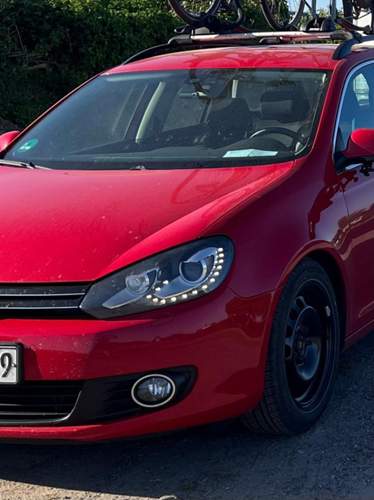

Welche Leuchtmittel sind denn beim Standlicht in den Xenon-Scheinwerfern verbaut?
Bei der Standard-Ausführung sitzen da normale W5W Glühbirnchen drin und dafür gibt es von Osram legalen Ersatz 🙂
@coper2 schrieb am 27. Dezember 2024 um 01:10:35 Uhr:
Bei den Xenon Scheinwerfern sind die LEDs direkt im Scheinwerfer verbaut.
Es gibt aber glaube ich auch Xenon beim Golf 6 ohne LED Tagfahrlicht, wie das da mit dem Standlicht weis ich aber nicht.
Golf 6 Xenon Tfl
Die Osram W5W Lampen habe ich auch schon da, lasse aber erstmal die Finger jetzt davon, weil ich hier auch schon die nächsten Fehlermeldungen im Kombiinstrument sehe...
