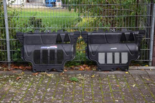

Hi Captain,
kannst du mir bitte mal Bider von deiner "passsiven Ölkühlung" schciken, am besten als PN..(per Mail)?
Deine Leitbleche interessieren mich..
Unten auf dem Bild siehst du meine untere Verkleidung..
Zurzzet fahre ich de linke Version (mit größtmöglichen Löchern), mit dem Unterschied, dass ich eine Quelle für Edelstahlgitter in verschiedenen Lochgrößen (also linke Version mit "8 x 8 mm" Öffnung in Edelstahl OHNE BarTek Aufkleber!!) gefunden habe....
Wieso bist du mir eigentlich 19 tkm voraus, fährst wieder viel mehr als ich mit dem Bomber?
Gruß, HL
