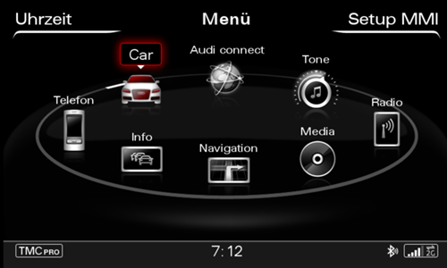

mmi 3gp ist jetzt das akuelle system? Meins sieht ja noch so aus
Und ich weiß gar nicht, was die Leute für Probleme haben... der 4F kam wann auf den Markt? Die Entwicklung des 4F hat wann angefangen? Hat denn ein BMW E60 BT-Streaming? 2004, "Jahre" vor 2004, Nein!
Wenn man das BT-Streaming so einfach aktivieren könnte, hätte es wohl schon jemand hier beschrieben. Es ist ja jetzt nicht so, dass der 4F neu auf dem Markt ist 😉
Ich biete den Umbau von 3G High auf das 3GP an, dann kannst Du auch Music über BT streamen, hast Audi Connect und viele andere Dienste 😉
3GP war zwar nie für den 4F vorgesehen, eine Umrüstung ist aber möglich 🙂
