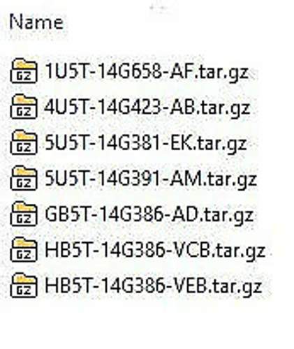

Was schon installiert ist wird übersprungen.
dann sind die hier auf meinem USB-Stick extrahierten Dateien richtig für 20282? Siehe Anhang.
Viele Grüße Peter
2021-01-06-12h17
5U5T-14G381-EK ist 3.4.20282

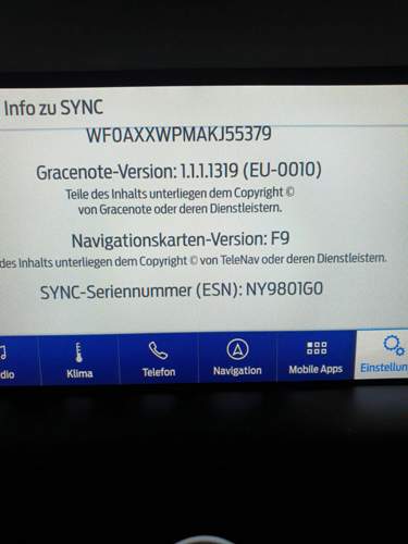

Hallo MaxMax,
kann ich dein Update welches du oben gepostet hast ohne Probleme verwenden? Auf der Ford Seite wird mir angezeigt, dass ich die aktuelle Sync Software installiert habe.
Die Version welche jetzt installiert ist habe ich als Bild gepostet.
Vielen Dank schon mal…
