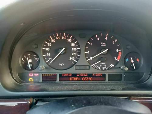

Ist ein 520i Facelift mit M54B22 Motor.
Der Schlauch oben rechts wird ganz regulär warm, der unten links (vom offenen Kreislauf) wird auch nach längerer Fahrt nicht wirklich warm, höchstens lauwarm.
Bin letztes WE 20 min Autobahn gefahren (mit unter 210), danach kontrolliert und immernoch nicht wirklich warm/heiß
Beide Thermostate die ich jetzt drin hatte waren von Behr, das erste ist 4000 km bestens gefahren bis das beschriebene Problem angefangen hat
Und das das Kombi einen Weg hat halte ich auch eher für unwahrscheinlich, denn irgendwann kommt er ja auf die Mitte, hält sich da aber nicht besonders gut
Eine Sache noch: wenn ich ihn starte und losfahre kommt er die ersten paar km auch Recht gut auf Temperatur, aber kurz nach dem blauen Bereich (50-60 Grad laut Geheimmenü) ist dann meistens Schluss

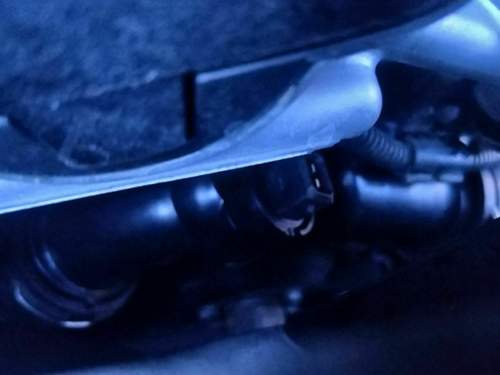

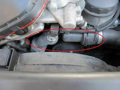

Ich hatte das selbst auch schon. Da ist eine Heizung drin. Die kann angesteuert werden vom Motorsteuergerät. Mein altes war damals mechanisch defekt (blieb zu) und elektrisch wohl auch am Ende. Denn nachdem ich das neue drin hatte, hatte ich genau dieselben Probleme. Die alte Heizung hatte einen anderen Widerstand und das Steuergerät hat sich das passend angelernt (wann zu und geöffnet bei Spannung=XY). Baust du jetzt ein neues ein, passen diese Werte einfach nicht mehr und es wird nicht bei 97 Grad geöffnet sondern viel zu früh...
Das kann man mit abziehen des Steckers testen. Weil es dann wie jedes andere normale (nicht Kennfeld-) Thermostat funktioniert...
Bringt das aber keine Besserung den Stecker abzuziehen, hat es eine andere Ursache.
Ja das mit dem Kabel hatte ich letztens auch probiert, wie gesagt leider ohne merklichen Erfolg ... Ich glaube ich probiere morgen Mal ein Thermostat von Gates aus. Vlt hab ich ja wirklich einfach nur Pech mit den Thermostaten und die waren beide Schrott (obwohl von Behr)

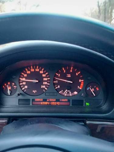

OK, habe jetzt nochmal das Kabel abgemacht (Motor + Zündung AUS) aber leider keinerlei Verbesserung.
Nach 10km Landstraße erst 50 Grad (Klima Stufe 2 bei 23 Grad)

Wenn der Thermostat mit einer zusätzlichen Wärmespindel (oder ähnliches) zur elektrischen Ansteuerung versehen ist, er ansonsten selbstständig arbeitet, dann kann diese zusätzliche Wärme ja nur zu einer erweiterten Öffnung beitragen. Öffnet der Thermostat auch ohne elektrische Unterstützung zu früh, dann sollte es zum gleichen Fehlermuster führen, unabhängig davon ob Stecker drauf oder nicht. Die Verbesserung durch Abzug des Steckers wäre in dem Fall nur dann zu beobachten, wenn die Adaption nicht stimmig ist, nicht aber wenn der Thermostat selbst spinnt. Bin ich da richtig? In dem Fall preiset mich, oder sprecht mich heilig, oder sowas. Ist das Schwachsinn, dann bitte die Reaktionen per PN und Schwamm drüber!😁
Ja da es mit und ohne Kabel keine Veränderung gibt, sehe ich auch ein defekt des Thermostats (obwohl wie schon mehrmals gesagt beide von Behr sind) als naheliegend.
