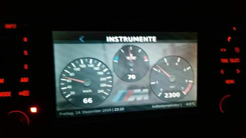

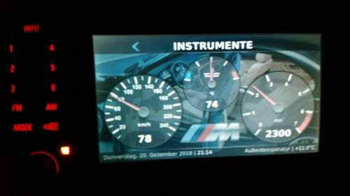

Hi
Ich habe seit Freitag ein neues Thermostat Gehäuse von Behr/Mahle verbaut.
Vorher ist der Wagen sporadisch heisst geworden.

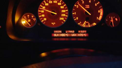

Jetzt habe ich das Problem, dass er nicht mehr warm wird. Hält sich bei rund 70 Grad.
Zeiger nie mittenzentriert und meine BMW Pi zeigt mir auch im Stand nie mehr als 100 Grad an. Sobald ich Rolle. .. wieder 70 Grad. ...
Hat jemand ne Tip für mich? Entlüftet habe ich mehrmals...
E39 Bj 9/98 M52B20TÜ
Neue Wasserpumpe Meyle
Habe einen Verdamfer unter dem Pollenfilterkasten Fahrerseite. Dichtungen von zu und Rücklauf habe ich aufgrund von Kühlmittelaustritt mit erneuert und das Thermostat inklusive Gehäuse getauscht.
Woran kann es liegen?
Baue wohl das neue nochmal raus. .. inspizieren...

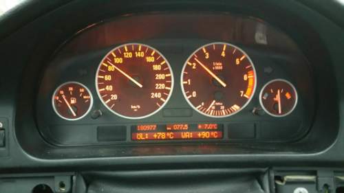

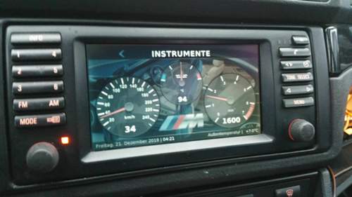

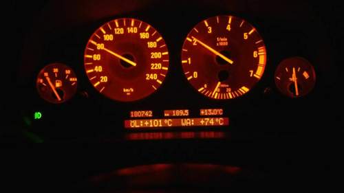

Bilder mit Temperatur nach 1,5 Std Fahrt

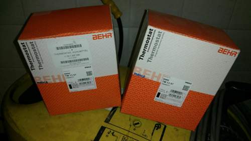

Wo ist jetzt der Unterschied zwischen Behr Thermostat und Original BMW außer das BMW Logo?
Dachte Behr ist 1. Zulieferer bei solchen Teilen..

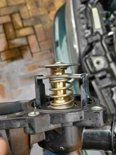

Latentwärmespeicher vorhanden ? Kann auch sein dass das Thermostat nicht sauber arbeitet. Würde ein Originales einbauen.
es wäre nicht das erste Mal, daß die Membrane auf der Führungsachse klemmt. Sie schließt nicht voll, weder
öffnet sie richtig.
Das läßt sich mit der bewährten Methode mit Kochtopf und Einweckthermometer prüfen.
Einen älteren Kochtopf mit Wasser füllen und auf einen Herd stellen. Das Thermostat hineinlegen und ein
Einweckthermometer in den Topf stellen. Mit zunehmender Temperatur kann man jetzt beobachten wie sich
die Membrane kontinuierlich öffnet (oder auch nicht).
Nach deiner Schilderung hat es den Anschein, daß die Membrane des Th. verzögert reagiert.
Dabei setze ich voraus, daß du das Kühlsystem nach der Montage exakt entlüftet hast.
Wünsche viel Erfolg u. Frohe Weihnachten !

die REST-Taste hat nichts mit einem Latentwärmespeicher zu tun. Sie ermöglicht einfach die Nutzung der Restwärme des Kühlmiitels bei abgeschaltetem Motor. Die Pumpe und die Ventile des LWS werden automatisch im Fahrbetrieb angesteuert, deshalb sollte man beim Entlüften auch das Fahrzeug entsprechend per Computer ansteuern können. Wenn du nur den Thermostat gewechselt hast, hast du doch sicherlich nicht das gesamte Külmittel abgelassen. Denke auch, das der neue Thermostat klemmt und nicht richtig schließt. Ein Rest vom Wasserpumpenrad könnte da auch klemmen, wenn es wirklich zerbröselt war.

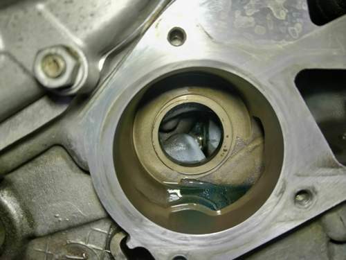

Nee. Genau. Dazu müsste man ja die Schraube aus dem Block herausnehmen. Wäre unnötig.
Habe es am Sonntag nochmal ausgebaut damit ich dem Händler was sagen kann. Es war zu als es raus war... geht also schon auf/zu... Aber wohl doch irgendwie einfach zu früh auf. Wenn ich ein anderes habe werde ich berichten. Da der Händler den Support des Grauens hat, werde ich mir erstmal ein gebrauchtes besorgen damit ich über Weihnachten weniger Kummer hab...
Das alte wieder einzubauen macht keinen Sinn. Damit wurde er ab und zu heiß. ..
