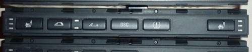

Schaltzentrum oder einzelschalter ist auch noch zu unterscheiden!
Ja gut, da gibt es dann auch nochmal die 4 Versionen. Aber wer das nicht selbst herausfinden kann, was jetzt genai in sein Auto passt, hat ein ganz anderes Problem, als den Funktionsträger 😉
und bei Langer ist es günstiger :-)
Wie finde ich das richtige Schaltzentrum auf Leebmann die Bilder dort sind richtig unübersichtlich..
Lesen? Hilft ungemein weiter 🙂
Schau erstmal nach ob du einzelne Schalter oder ein durchgehendes Schaltzentrum hast.
Wenn du dir nicht sicher bist, nehmen.deine Mittelkonsole auseinander.dauert keine 10 min.
Mach mal ein Foto
Hier
Ist die 12
Dankee, 90€ 🙁
