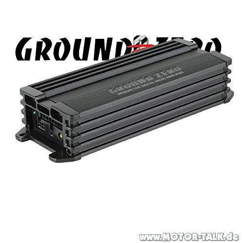

Ich habe vorne und hinten auch eine Audio System drin habe die an eine Ground Zero GZRA Micro vier 4 x 60 Watt RMS an 4 Ohm Endstufe über das Sub Out Kabel am das Pumkin angeschlossen. Die Ground Zero hat einen Hochpegel (High Level) Eingang mit Auto-On.
Den Frame Aktiv Sub in der Reserveradmulde habe ich parallel von den hinteren Boxen über einen Chinch High Level Anschluss an die aktiv Endstufe angeschlossen. Du kannst die alten Lautsprecherkabel weiter verwenden ich würde 20mm² Kabel für den Stromanschluss nehmen.

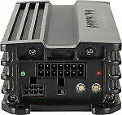

Gibt es da irgendwelche Probleme wenn ich das ganze dann so anschliesse:
Cinch-Out am Radio an Hochpegeleingang Endstufe?
Bei der Enstufe war ein Adapterkabel dabei(Siehe Foto).
Eventuell schlechteren Sound oder so?
Die Frequenzen werden weiterhin sauber abgtrennt? LOW/HIGH FILTER?
Wäre eine alternative das REM-Kabel an Zündstrom von dem Auto anzuschliessen?(siehe Foto)
Bei der Lösung von Stromy78 mit den Relais würde ja bedeuten das ich ja wieder die
Endstufe manuell Ein- und Ausschalten muss? Oder?
Cinch-Out am Radio an Hochpegeleingang Endstufe? Der Ausgang ist extra dafür da damit sich Dein Verstärker darüber auch automatisch aktiviert.
ok. Muss ich dann ausprobieren.
Wo ist dann überhaupt der Unterschied zwischen den low bzw. high eingang an def endstufe?
geht es da nur um das einschalten der anlage?
