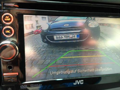

Ich habe die Kamera von amazon verbaut: Audiovox RVC1 Rückfahrkamera
Img-4543
