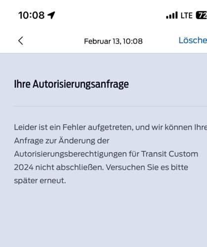

mein Fahrzeug zeigt seit heute Nacht nicht mehr den korrekten Status in der Ford Pass App an (bspw. Ladestatus).
Ich habe alles mögliche probiert bis hin zum Entfernen des Fahrzeugs aus der Ford Pass App. Beim erneuten Hinzufügen kann die App nun keine Verbindung zum Fahrzeug aufbauen und erhalte folgende Meldung.
Hat die Ford Pass App derzeit ein Problem? Oder kann mir jemand helfen, das Problem zu beheben?

Hatte ich letzte Woche ebenfalls. Hab auch alles ausprobiert. Schlussendlich habe ich im Auto einen Werksreset durchgeführt und dann hat es geklappt. Ob es jetzt damit zusammenhing kann ich leider nicht hundertprozentig sagen, da es selbst dann nicht sofort geklappt hat.
So die Verbindung zwischen App und Fahrzeug hat nach temporärer Deaktivierung der Konnektivitätseinstellungen jetzt wieder funktioniert.
Er zeigt jetzt nun endlich auch wieder die korrekten Werte an.
Allerdings fehlt in der App nun der Reiter zu den Energieoptionen wie ich die Ladezyklen einsehen, Abfahrtszeiten festlegen kann usw.
Außerdem fehlen nun auch die Optionen das Fahrzeug aus der Ferne zu starten und zu öffnen/schließen.
Hatte das schonmal jemand?

Frage dazu: Nutzt Du Android oder Apple? Hat Dein Smartphone ein Update erhalten bzw. die Ford App?
Ich nutze Apple. Meine App wurde am 3.2. zuletzt upgedatet und gestern kam IOS 18.3.1 auf mein IP 15. Weiterhin keine Probleme mit der App.
Korrektur: Ich sehe mir wird ein Update der Ford App mit Stand 3.2. angeboten. Ist aber noch nicht installiert...
Und gleiche Fragen an buzek81...
Soweit ich weiß, sendet das Auto die Daten an die Ford Server und die App ruft diese Daten dann vom Server ab.
Wenn man sich auf der Ford Homepage einloggt und auf "Fahrzeugdetails" klickt, sieht man hier z.b. den Kilometerstand.
Wird der hier korrekt angezeigt und in der App nicht, liegt's an der App. Falls auch hier die Werte falsch sind, gibt's ein Kommunikationsproblem zwischen Fahrzeug und Ford Server, oder halt ein Serverproblem.
Ich nutze auch Apple. Wie von Geisterhand ist der Energie Reiter nun wieder da und auch die Fernbedienung über die App. Ich versteh es nicht
