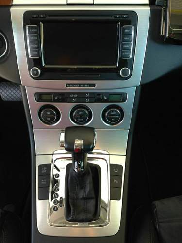

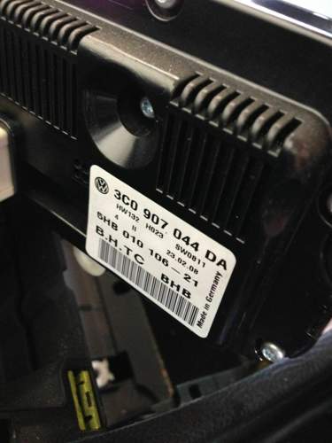

Da ich für das iPhone eine Ladeschale mit festem USB Anschluss installieren musste, habe ich eh das KBT, als auch den Aschenbecher ausbauen müssen.
Also ich hänge hier jetzt vorsichtshalber mal ein paar Fotos dran.
Einmal die Frontansicht, dazu die Rückseite vom KBT.

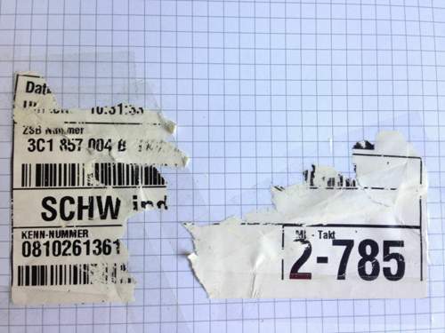

Dann kamen mir ein paar Fetzen von einem Aufkleber entgegen und der war zwischen dem Fach KBT und dem RNS am Zwischenboden befestigt. Keine Ahnung ob er noch irgendeine Bedeutung hat und ich denke mal, es handelt sich hier um eine Teilenummer der Halterung für das KBT und dem RNS.
Aber vielleicht kann mir jemand von Euch sagen wozu es gehört, wenn nicht, dann habe ich es vorerst als Foto archiviert.
So wie ich es jetzt hier gelesen habe, habe ich tatsächlich ein Gen1; blaue Displaybeleuchtung!
Konsole
Rückseite KBT

Ja, Gen1. Und der Aufkleber gehört zum Armaturenbrett. Ist aber nicht wichtig, kann weg.
