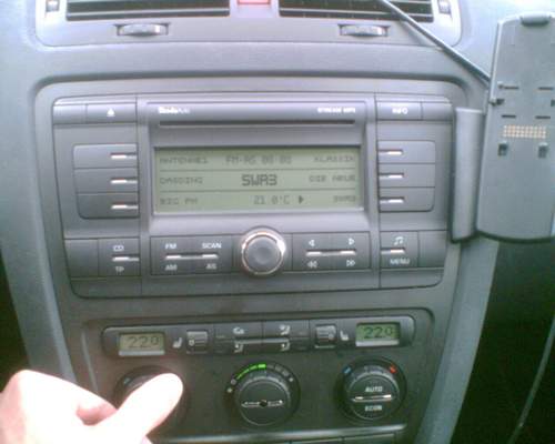

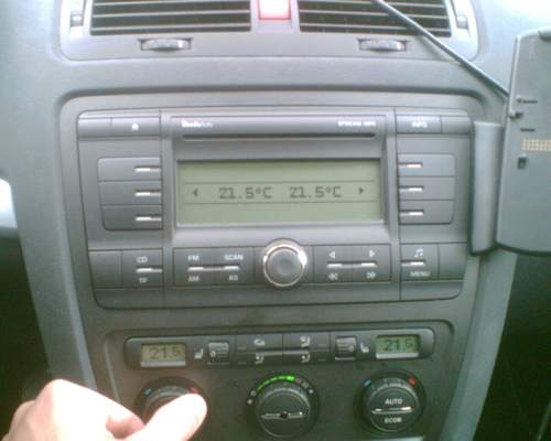

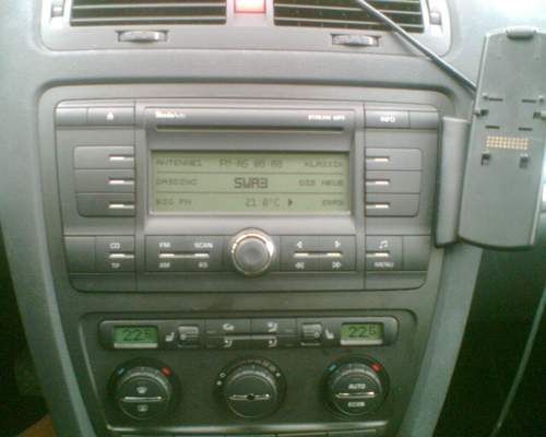

Mich würde immer noch Interessieren, ob es klappen würde, die Klimabedienteile vom Octavia (also praktisch die gleichen wie im MJ2006-2009) im Passat zu verbauen und ob die Anzeige der Climatronic bzw. PDC (ggfls. Steuergerät tauschen) im RNS bzw. RCD dann klappen würde. Beim Octavia wurden die Klimatroniceinstellungen nämlich schon lange vor Golf VI im Radio angezeigt. Beleuchtung müsste man halt umbauen....
