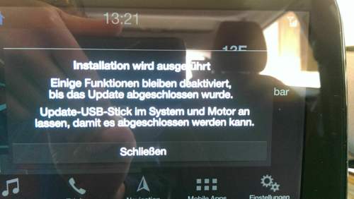

Wieso wird mir denn auf der offiziellen Ford Updateseite ein Update angezeigt, wenn es nach dem Download und Entpacken auf den USB Stick nur 1,2MB groß ist und beim Installieren im Auto immer wieder nur eine Fehlermeldung kommt?
Ford verarscht gerne die Leute.
Andere Erklärung kann es nicht geben wenn Wochenlang so ein Update online ist.
Inzwischen wurde das fehlerhafte 1MB MAP Update anscheinend zurückgezogen.
Jetzt wird mir angezeigt dass SYNC und MAP auf aktuellem Stand sind.

Ich habe heute das Sync 3 Update auf meinen MK8 aufgespielt. Dauerte ca. 20 min...anschließend das Auto verschließen und neu starten...Allerdings ist das Kartenmaterial immer noch F7... Wann wird das aktualisiert? Oder wird es mit aktualisiert und ist erst bei größeren Neuerungen ein F8???

Für die neuste Sync Version gibt es noch kein Update für das Navi.
Aber ihr müsst nicht wie die ersten Kunden mit Sync 3 fast 2 Jahre auf das erste Update warten.

Am Mittwoch kann ich endlich auch den neuen Kraftzwerg holen. Ich war heute noch kurz beim Händler. Er hat mir heute das neue Sync Update + Kartenupdate aufgespielt. Hier mal ein paar Tips für alle die wo es nicht klappt.
- Stick muss komplett leer und formatiert sein
- Danach Software runterladen auf den PC
- Beim rüber spielen auf den Stick gleich entpacken, dies dauert scheinbar am längsten (40min)
- Zündung an und Stick einstecken
- dauert ca. 5-10 min bis er das Update anfängt aufzuspielen
- wichtig ist scheinbar das ihr nach dem aufspielen im Auto zurück an den PC geht und den Stick wieder einsteckt
- danach müsst ihr auf der Seite wo das Update geladen wurde mit den Daten vom Stick bestätigen das dass Update aufgespielt wurde. Er schreibt beim aufspielen ins Auto eure Chassis Nummer auf den Stick. Mit diesem bestätigt ihr Ford das dass Update aktuell ist. Erst dann zeigt er auf der Update Suche auch nicht mehr an das ein Update verfügbar ist.
Hoffe dies hilft denjenigen wo im Moment Probleme haben.
