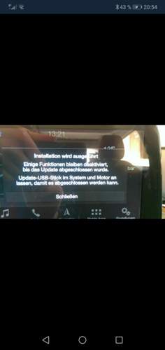

@LK7 schrieb am 30. März 2019 um 20:27:26 Uhr:
Heute wurde folgendes Bild angezeigt. Es war kein USB eingesetzt.Sync3 und Navi läuft.
Leider habe ich das Problem immer noch. Den USB Stick habe ich dann noch mal eingesteckt. Dabei wurde die Log-Datei auf den Stick geschrieben. Dann kam die Meldung, Updates sind beendet, USB kann entfernt werden. Leider kam der Fehler siehe Bild wieder. Navi läuft, nur die Spracheingabe von Adressen geht nicht mehr. 🙁 Eingabe Adressesuchen geht noch, oder nach Haus navigieren, geht auch. Er findet bei der Spracheingabe keine Orte und Straßen. Bin jetzt Ratlos.
Das selbe Problem habe ich auch, bei mir hat das Update jedoch alles direkt problemlos funktioniert.
Ich hatte es vor ein paar Tagen bei meinem Händler angesprochen, sie meinten ich soll noch Mal den Stick mit dem Update probieren ob er noch Mal was selbst installiert, ansonsten müssen wir schauen wie wir weiter vorgehen.
Versuch du es doch auch Mal das Update nochmals neu auf den Stick zu entpacken und noch Mal durchzuführen.
Edit: Hast du Sync 3.0 oder 3.3?
Danke für deine Antwort TWest, Sync 3, habe das Update neu heruntergeladen und auf den Stick geladen. Den Stick habe ich einfach mal stecken lassen. Dann zeigt mir Sync, Updates wird installiert. Nach ca. 1 Minute kommt die Meldung, Stick kann entfernt werden Update ist abgeschlossen. Das Spiel habe ich schon einige Male gemacht. Kein Erfolg.

@TWest schrieb am 12. Mai 2019 um 14:18:16 Uhr:
Hi TWest, besteht der Fehler bei dir immer noch, oder gab es eine Lösung?
@LK7 schrieb am 29. Juni 2019 um 11:16:26 Uhr:
Leider bisher nicht.
Hatte es mit dem Stick noch ein paar Mal probiert, er zeigte auch dann das was gemacht wird und hat dann das Update Recht schnell wieder beendet, der Fehler besteht jedoch weiterhin.
