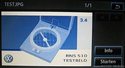

Achja, da hab ich nochwas: (siehe bild im anhang)

Nett, wie geht das ?

Wow, das sieht nach der Anzeige von Bildern von der SD-Karte aus? Kommt vermutlich erst mit der "Final" zur 45. KW? Du scheinst ein Insider zu sein oder gute Connections zu haben, aber umso besser fürs Forum 🙂 Vielen Dank, dass du die Infos weitergibst!

Hat eigenlich schon mal jemand probiert ob sich jetzt schon Jpg Bilder ansehen lassen ???
Habe es vorhin versucht und ging nicht hat bislang nur mit Bild-CDs/DVDs geklappt die eben wie eine DVD... ablaufen.
Deshalb hätte mich ja mal interessiert was das vorher gepostete Bild aussagen soll. Gackern und nicht legen hasse ich ja!!!

Nachdem Andy schon eine Übersicht erstellt hat, was mit der 2660 neu ist und da die Fotogallerien nicht auftauchen besteht eine gewisse Wahrscheinlichkeit, dass es mit der Version eben noch nicht geht.
Er hat ja schon einige Seiten früher angedeutet, dass da noch eine Version kommt bis KW45, die dann auch ermöglicht Bilder zu den Favoriten zu hinterlegen, zumindest habe ich das so interpretiert.
Ich denke wir sollten froh sein überhaupt solche Infos zu bekommen, vermutlich ist es nicht möglich da alle Details drüber auszuplaudern, da es noch Internas sind.
-> immer mit der Ruhe 🙂
Falls es mit der v2660 doch schon gehen sollte wird uns Andy sicher bald verraten wie. Aber eine Funktion, die so versteckt ist dass sie hier noch keiner gefunden hat kann man sich gleich sparen, was wieder für meine These oben spricht 😉
Zur letzten Frage: das Bild soll m.E. also einfach neugierig machen auf das was noch kommt und zeigen, dass VW (bzw. Conti) noch fleisig am Entwickeln ist.

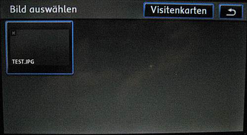

Um die Bilder von der SD-Karte aufzurufen, muss man auf der SD-Karte einen Ordner namens "GPS-pictures" anlegen und die Bilder darin speichern. 😁
Danach kann man die Bilder via "Neues Ziel" > "Ziele SD-Karte" sehen. (Bild: Bildauswahl)
Bei drücken auf "Info" sieht man die allenfalls hinterlegten Geodaten. (Bild: Info)
was ich noch nicht weiß 🙁 , ist:
* welche Auflösung die Bilder haben müssen so das diese als Miniatur in der Auswahl angezeigt werden,
* wie man die Bilder manuell mit den .vcf Files im Ordner "destinations" verknüpft
--> automatisiert ist dies ab KW45-09 via "www.volkswagen-nav-companion.de"; möglich! 😉
Ausserem kommt noch die Funktion "Merian-Scout Reiseführer" mit Bilder & Sprachinfos.
Diese werden ab KW45-09 über die Webseite "http://volkswagen.merianscout.de/" abrufbar sein.
--> import ins Navi ebenfalls mittels SD-Karte.

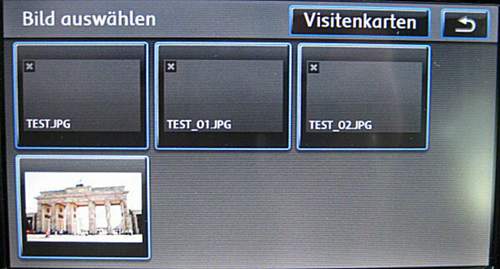

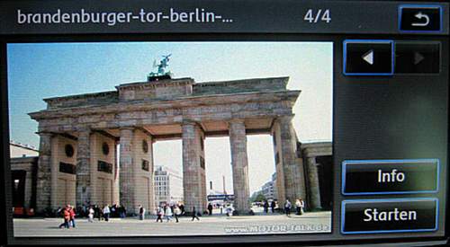

... versuch es mal hiermit

Du bist ein Genie!!! 🙂 😎
Es funktioniert tatsächlich! 😁
Wie bekommt man das mit anderen (eigenen) Bildern hin?
(Kannst mich auch gerne per PN kontaktieren)
Ich werde dies gleich in die "V2" der Anleitung hineingeben.
