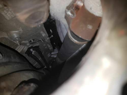

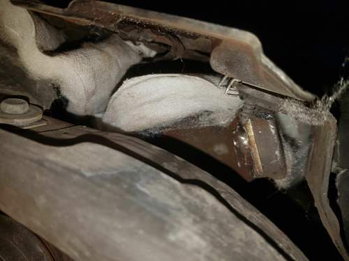

Also mir hat es vor 3 Wochen die vordere Gelenkwelle abgerissen. Auf der Ab nahm ich bei Gaswegnahme plötzlich ein komischen Surren war. Solange ich auf dem Gas blieb war das geräusch nicht zu hören, erst bei gaswegnahme.
Ich fuhr gott sei dank auf den Nächsten Parkplatz ran um nachzusehen was da los ist.
Konnte aber nichts erkennen.
Bei mehrmaligen Anfahren dann urplötlichn ein lautes Poltern und schlagen an der Karosse.
Dann sa ich wie es die Plastikabdeckungen unterm Boden aufgebogen/ gedruckt hat und man konnte dann etwas abgerissenes erkennen.
Momentan ist eine 200€ Welle aus ebay verbaut. Termin bei BMW steht schon und sagen es ist Garantiesache.
Mal sehen was die jetzt machen wollen nachdem schon eine verbaut ist.
Hatte aber auch glück im unglück das die erst auf dem Rasplatz abgerissen ist und nicht bei voller Fahrt auf der AB. So ist mein Getriebe usw unbeschadet davon gekommen.
Bilder stehen leider auf dem Kopf^^
20190409-194558
20190409-194604
Gelenkwellle heute auf Garantie getauscht worden!
