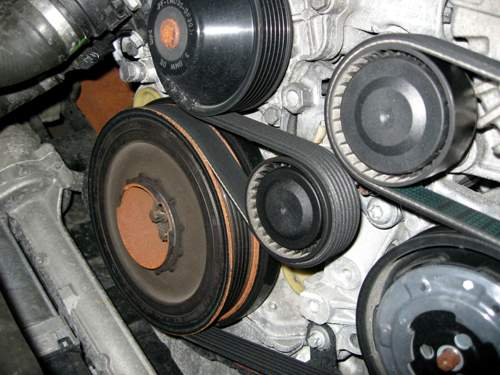

ich habe am 22. dez. 2012 meinen neuen! bmw x3 xdrive 35d geliefert bekommen - freute mich mega drauf!

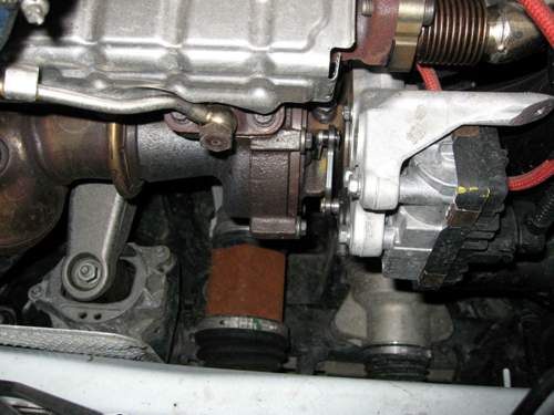

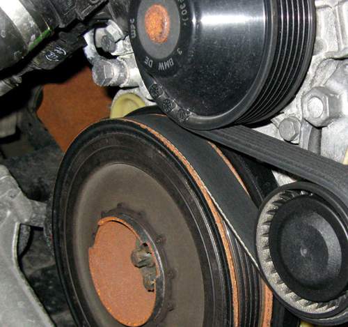

oh schreck: am 29. dez. (1 woche später, zählerstand 800 km) entdeckten wir rost an pulley (rostfrass) und umlenkrolle inkl. riemen. zudem ist der alu-motorblock stark korrodiert. nun haben wir weitere komponenten entdeckt, inkl. querträger an der vorderachse.
woher kommt das? ursachen? gebraucht-motor? schiff-transport aus usa? wer hat ähnliche erfahrungen gemacht? wie hat bmw reagiert (wenn überhaupt)? was kann ich tun? händler ist selbst erschrocken - nimmt's aber eher gelassen. muss ich einfach damit leben? was für eine "freude am fahren" ...
Das sieht aber extrem unappetitlich aus. Es kann ja wohl nicht sein, dass ein so schweineteures Auto in einem solchen Zustand an seinen Käufer übergeben wird. So etwas kann man sich als Kunde auf keinen Fall gefallen lassen. Das ist doch ein eindeutiger Fall für den Anspruch auf Gewährleistung. Wenn BMW das nicht ordentlich repariert, dann würde ich diesen Fall sofort meinem Rechtsschutz übergeben.

Ich war heute im Werk DGF unterwegs und streifte mal so durch die Montagehallen. Dabei bin ich heute zufällig am Motorlager vorbeikommen und habe mir die Aggregate mal bezüglich Rost angeschaut.. Fehlanzeige. Die Riemenscheibe und anderen Komponenten waren sowas von jungfräulich sauber - keine Spur von Rost.
Meine Theorie ist jetzt: Entweder sind die Motoren beim Verschiffen nach Übersee nicht richtig verpackt worden und mit der Salzluft in Berührung gekommen (dann hätten sie aber nicht verbaut werden dürfen), oder das fertige Fahrzeug ist beim Verschiffen nach Europa in gleicher Weise "versalzt" worden....

Ich hab mir grad mal beim Frostschutzauffüllen meinen Motor angeschaut. Nach 2 Wintern ist logischerweise an den Riemenscheiben Rost zu sehen, aber nicht im Ansatz so wie beim Themenstarter...
Ich habe meinen heute wiederbekommen. Der 🙂 hat sich sehr bemüht. An allen Bauteilen wurde der Rost gründlich entfernt und mit Rostumwandler behandelt. Sobald es das Wetter zuläßt wird noch eine Motor- und Unterbodenwäsche gemacht. Danach wird der kpl. Unterboden und die Achsteile neu versiegelt. Das ganze ging ohne Stess ab. Ich habe reklamiert, und
der 🙂 hat sofort reagiert. Das ist für mich kundenfreundlich.

nach fast einer woche im service (wohlverstanden, es handelt sich um einen neuen x3 35d) habe ich am 23. jan. - also genau einen monat nach auslieferung - meinen schönen bmw wieder abholen können. es mussten 6 rostige komponenten am motor gewechselt werden. mitte februar werden dann auch noch die abdeckungen der front-querantriebe ersetzt. (keine ersatzteile an lager).
ich versuche, wieder vertrauen in bmw zu gewinnen ... das dürftige verhalten von bmw-schweiz und des händlers erkläre ich mir so, dass diese selber etwas unter schock gestanden sind ;-)
