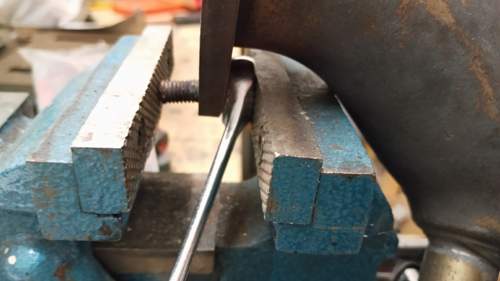

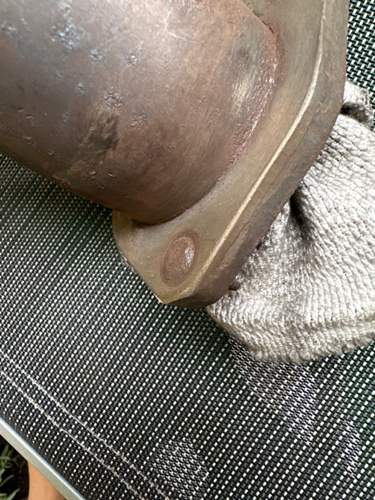

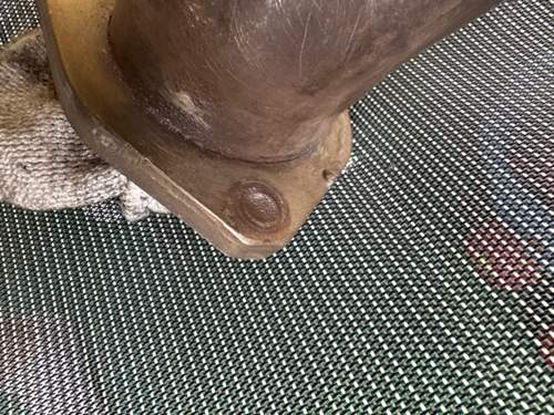

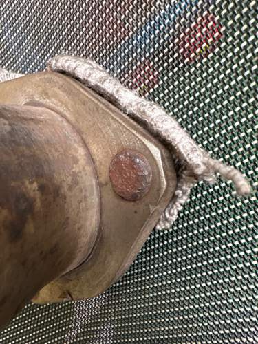

So DPF ist zurück von der Reinigung . Hab jetzt ein Problem … hänge das Bild mal mit an … wie bekomme ich diese Schrauben raus ? Rausbohren?
Ja ausbohren oder auspressen. Sind Stehbolzen.
Macht Spass im eingebauten Zustand...
@A4TDI-Fahrer schrieb am 21. Juli 2023 um 12:42:40 Uhr:
Eigentlich sind es keine stehbolzen oder ? Eigentlich wird doch ne Schraube durch und mit Kupfermutter gesichert …keine Ahnung wie die Werkstatt den damals rausbekommen hat 😁 mit Bohrmaschine sollte das klappen oder ? Hab nix zum pressen 😛
Der ist ja Gottseidank ausgebaut , hab mir nen Satz Edelstahlbohrer besorgt , hat mir nen Freund empfohlen damit soll es wohl gehen … was ich ulkig finde , vor der Reinigung war der Gegendruck 27mbar…. Jetzt 0mbar … 27mbar ist doch aber eigentlich nicht verstopft oder irre ich mich da 😕 mache morgen mal ein Bild vom alten abgassensor , der liegt noch im Auto .. weiß nicht ob der so aussieht weil die daran gerissen haben oder ob der vorher so war , müsste ich mal nachfragen .. aber ich meine zu wissen das 27mbar vor der Reinigung eigentlich keine Verstopfung ist ! Bzw überfüllt
In einen großen Schraubstock und einen Ringschlüssel dahinter legen. Ein kleiner billiger Schraubstock könnte brechen.
@Schubbie schrieb am 22. Juli 2023 um 18:54:44 Uhr:
Hast du ne Empfehlung was man da kaufen kann oder wo man sowas machen könnte 😮
Was für ne Größe haben die ? M10 ?

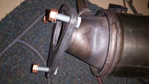

Schrauben sind M8. Länge min. 25mm.
Habe dort Edelstahlschrauben verbaut.
Die Verzinkten rosten leider zu schnell.
@Schubbie
Sehr gut ausgepresst.
UND der Schraubstock hat Stand gehalten 🙂
Ich habe mir die Schrauben im ETKA rausgesucht und bei VW bestellt. Leider bin ich gerade nicht zu Hause. Es sollten halt Stoppmuttern sein.
Bei dem A4 hat der Schraubstock gehalten, beim Sharan nicht. Da gingen die Bolzen mit meiner Presse mit zwischen 4-5t Druck raus.
Hab jetzt Titanschrauben besorgt und normale Kupfermuttern aber kann ja auch nochmal Stopmuttern kaufen …

Die Kupfermuttern werden schon die richtigen Stoppmuttern sein. Aber ob es mit Titan Sinn hat? Ist ja noch ein Material und in meiner Vorstellung reiße ich die normalen Bolzen im Idealfall ab und klopfe die raus.

Ne die muttern wahren quasi weggefault.. glaube die haben den Rest mit muttersprenger weggehauen und den DPf dann runtergehauen. Hatte mal bei Audi Dieter geschaut , da kost der Filter 2500€ … bekommst aber 821€ wieder wenn du deinen alten einschickst …. Hab jetzt mit einem Kobalt metallbohrer schon mal kleine Vertiefungen in die Bolzen bekommen .. werd jetzt nach und nach aufbohren . Habe leider keinen Schraubstock , oder jemanden der einen hat . Wie ich oben geschrieben habe , mit dem Offset Druck von -7 hast du da eine Idee dazu?
