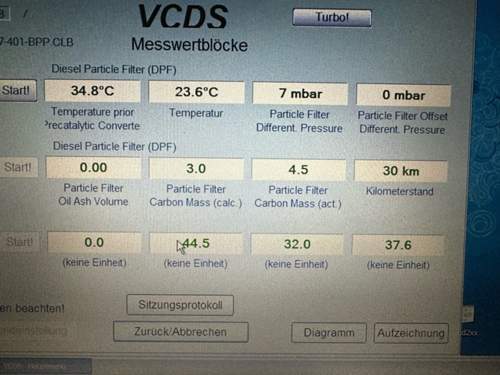

Hab jetzt seit ca 1 Woche einen neuen DPF verbaut . Kein Original , ein günstiger aus dem Zubehör . Die Beschichtung in dem DPF ist aus Siliziumcarbid, dass soll angeblich für kurz und Langstrecke sein da diese einen höheren Schmelzpunkt haben ?! Laut vieler Hersteller sollen die besser sein . Habe nun diesen zusammen mit einem neuen DIfferenzdrucksensor und neuem abgassensor verbaut . Soweit so gut alles. Heute fuhr ich etwas durch die Stadt und siehe da , die DPF Lampe geht an ( partikelfilter Siehe Bordbuch stand im FIS) . Das komische , 10 Sekunden später geht sie aus und die glühwendel hat geblinkt und der notlauf ist reingegangen . Hab dann das Auto aus und an gemacht , da war das Problem weg . Später ging die DPf Lampe wieder an und er fuhr wieder in diesem berühmten 1400 Umdrehungen , unabhängig von der Geschwindigkeit ( 20-50 km/h). Hab dann manuell geschaltet ( Multitronic ) und beim Gas geben gab es dann oft mal ne schwarze Wolke 🙂 das hatte er mit dem alten nie , da Kahm nie was raus. Jetzt aber zu dem Problem …. Im fehlerspeicher erzählt er das der DPF voll wäre und der drucksensor unplausible Signale sendet glaube das war P2453. Werde ihn morgen mal warm fahren und versuchen ob die reg. Nochmal kommt und ihn dann mal treten . Habt ihr ne Idee was da los sein kann ? Die Teile sind keine 200km drin !!!

Ja ich weiß , sollte ein Übergang sein , dachte der hält länger …. Ist der Sensor von Bosch besser ? Also habe mal versucht per VCDS über lange Anpassung den Wert auf 1 zu setzen … hab gespeichert , Zündung aus und nach ca ner Minute Zündung an . Der Wert bleibt bei 0 … Asche Volumen steht bei 0
Ist es vielleicht die Steuergerät Software wo es nicht funktioniert mit dem zurücksetzen ? Wo bekomme ich die aktuelle Version her bzw. wo kann ich die derzeitige einsehen

Schnelltest, ob DPF-Reset erfolgreich war: Messwertblock 104 im Motorsteuergerät auslesen, Asche- bzw. auch Ölaschemenge muss(!) gleich Null sein.
Wenn Dein Aschewert Null ist, ist doch erstmal alles Bestens. Der DPF-Reset hat funktioniert.
DDS brauchst Du nicht anlernen. Was ist mit dem ursprünglichen DDS? So schnell sterben die nicht gleich. Mein DDS müsste noch der originale ab Werk sein (17 Jahre und 380 tkm).
Wenn Du VCDS am Start hast, dann lies doch mal MWB 102, 104 und 107 im Standgas aus (Motor sollte bereits mindestens 5 min laufen). Wenn Du mal die Werte (einfach mit Handy knipsen) hier postest, dann könnten wir mal mehr dazu sagen.
