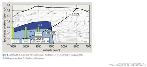

Könnte hier bitte nochmal jemand die Verbrauchskennfelder Sauger vs. Turbo (Benziner) hochladen? Es wurden in der letzten Zeit ja einige recht aussagekräftige Grafiken gepostet, die klar gezeigt haben, dass die These, Turbomotoren würden im oberen Leistungsbereich "durch den Turbo" mehr verbrauchen als leistungsgleiche Sauger, ein Hoax ist. Ich finds nur gerade nicht mehr.
Hier ein Vergleich:
- BMW N53 6-Zylinder Sauger mit allem was die Technik so zu bieten hat.
Ca. 275g/KWh
, Vollastbereich, 6. Gang
- VW Turbo-Benziner:
Ca. 250g/KWh. ebenfalls im Bereich der Höchstgeschwindigkeit wo der Turbo angeblich so enorm säuft.
Der 520i/528i-Turbo hat z.B. noch zusätzlich (verbrauchssenkend):
- Valvetronik
- el. Wasserpumpe
- el. geregelte Ölpumpe...
BMW: siehe Bild
VW:
http://www.motor-talk.de/.../verbrauchskennfeld-tsi-i203889783.html
N53-verbrauchskennfeld

Elektrisch ist bei den VAG EA888 Turbos auch schon fast alles, die Kühlmittelpumpe ist beim 2.0er glaube ich noch hybrid und beim neuen 1.8er auch schon rein elektronisch betrieben. Bei Last und entsprechender Batterieladung wird der Generator zum beschleunigen abgetrennt. Statt Valvetronik gibts bei den Audi Varianten halt Valvelift.
Das die aufgepumpten Vierzylinder bei attraktiven Fahrleistungen recht sparsam sind kann ich bestätigen. War anfangs auch etwas skeptisch nachdem ich vom V8 gekommen bin. Aber abgesehn vom Sound mehr als zufrieden. Vermisse den Hubraum kein Stück 😉

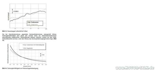

Hier wieder mal BMW-Messwerte (Bild). Im untersten Drehzahlbereich ist der 4-Zylinder sogar leiser und ab 1400U/min vibrationsärmer als der R6.
Sound-4zyl
Nicht sonderlich überraschend die letzten R6 Sauger müssten eigentlich schon aufgrund der Schichtladung spürbar an Laufkultur eingebüßt haben. In der Regel laufen diese Motoren wesentlich "rauher" als solche mit einer homogenen Gemischbildung.
Mach ein schweres Zweimassenschwungrad an den R6, sieht's gleich ganz anders aus. Die Nachteile eines schweren Schwungrades überwiegen. S, wie du das schreibst, könnte es im Werbeprospekt des 4beiners stehen. 😉
Ist doch nur eine nüchterne Feststellung, die Werbeleute sind schon noch wesentlich kreativer.😛
Der N20 hat ein zusätzliches Fliekraftpendel. Um das Gewicht musst Du Dir keine Sorgen machen, der R6 muß zusätzlich 2 Kolben, Pleuel, Gegengewichte, Ventile... bewegen.
In der Praxis ist es eher so das ein Fliehkraftpendel beim 4 Zylinder kaum etwas (nichts) bringt aber auch nicht unbedingt schadet.
Die Laufruhe der Motoren wird heute enorm über das Motormangament beeinflußt.
Ich behaupte 98% aller Personen die man mit Kopfhöhrern bei LL in einen 4,6 oder 8 Zylinder setzt können das aus dem Popo heraus nicht mehr erkennen welcher Motor im Fahrzeug arbeitet. Das Pendel ist mehr ein lustiger Werbegag aber schadet auch nicht ^^
