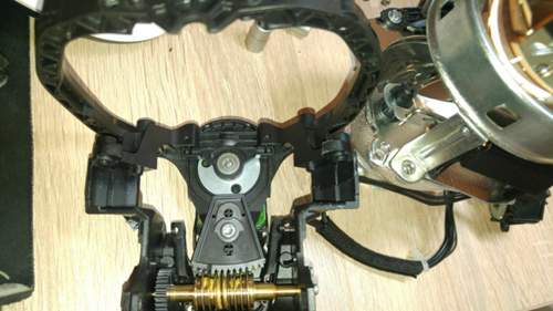

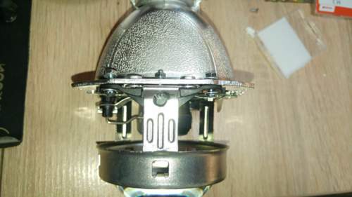

Hallo Hans-Jürgen,
möchte am eigentlichen Projektor auch nichts ändern.
Der wird schon so mit den Befestigungen wieder eingebaut wie es war, es gab da halt oben nur ein Problem da wo die Evo Linse mit 2 Schrauben vorher befestigt war geht nun die Führung des Halters für die Kurvenlichtmechanik durch d.h die Löcher sind belegt.
Nun habe ich für den Halter 2 neue Löcher gebohrt das ist auch kein Problem da er ja gut geführt wird von den original Evo Löchern.
Das Problem ist aber nun das die Evo Linse oben nur in den Führungen läuft und 2-3mm Spiel hat was ja nicht Sinn und Zweck der Sache ist.
Es muss die Linse am Reflektor befestigt werden deswegen habe ich oben noch nen 3 Loch gebohrt am Reflektor.
Wollte erst durch den Halter und die Führungen bohren aber es ist so dünnes Plastik das macht keinen Sinn.
Er wird zu instabil.
Nun ist oben alles ausgerichtet und fest.
Desweiteren ist beim Evo Projektor keine Bohrung,Langloch im Steg vorhanden um den Aussenring der Kurvenlichtmechanik mit dem Halter darunter zu verbinden. Der muss auch noch rein denn ist das oben ok.
Nun geht es unten weiter. Da passt es so wie es ist auch nicht.
Dort wo im Aussenring der Mechanik die Führungsnasen sind, sind beim Evo die Fixierschrauben die das Patent ausrichten und zusammen halten, das soll natürlich auch so bleiben.
Werde die Führungsnasen der Mechanik abdremeln und die Evo Kopfschrauben durch Senkschrauben ersetzen damit der Projektor und der Aussenring plan anliegt wie es sein soll.
Die beiden original Löcher im Aussenring stimmen mit dem Langloch im Evo überein somit kann der Projektor dann befestigt werden.
Das Problem ist halt der E55 original ist vernietet zwischen Glas und Reflektor der Evo nicht das macht die sache aufwendiger da genau dort wo das Evo Patent selbst verschraubt ist beim original Projektor eigentlich nur Bohrungen als Führung sind.
So genug gesappelt.🙂
Grüße Martin

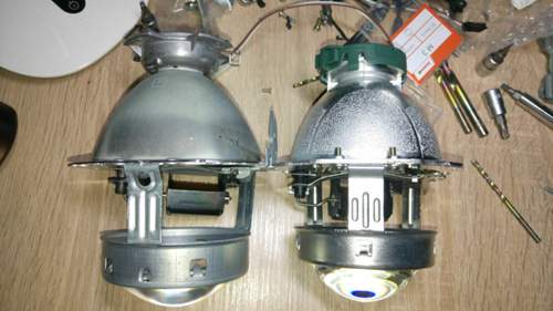

Hallo Dirk,
das mit dem Brennpunkt und Lichtkegel verändern stimmt schon sobald du nur einzelne Komponenten tauscht.
Auf dem Foto sieht man bei genauerem hinsehen das der E55 gegenüber dem Evo komplett anders aufgebaut ist.
Die Linse ist viel gekrümmter, der Abstand vom Shutter zur Linse ist anders und dazu ist der Reflektor an sich auch anders geformt.
Tauscht man jetzt nur Teile davon aus stimmt die Geometrie nicht mehr wofür er konzipiert ist.
Das du mehr Licht hast stimmt garantiert aber optimal ist die Zusammenstellung so nicht.
Um halt alles raus zu holen sollte er auch komplett verbaut werden.

Täusche ich mich, oder ist der EVO-Einsatz deutlich kürzer als der E55 von Hella?
Wen dem so ist... wie sieht das im eingebauten Zustand aus.... wenn die Linse im Gehäuse "verschwindet"
