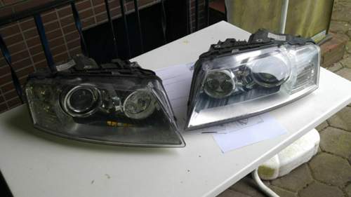

Da ich mich bissl durchs forum gelesen hab, kam ich zum Entschluss, die alten Linsen nun rauszuwerfen und die oben angegeben Linsen zu kaufen und zu verbauen...
Da ich beim A8 noch nie Brenner oder ähnliches tauschen musste, frag ich jetzt mal, ob vllt jemand Erfahrungen hat (wovon ich ausgehe).
Stoßstange ab oder nicht? Hab schon gelesen, dass es auch ohne geht aber bissl Fummelarbeit ist.
Vllt gibt's ja ne Anleitung, die ich nur noch nicht gefunden hab.
Zu den Linsen an sich....
Einfach alte raus und neue rein?
Stecker passen alle?
Schrauben usw??
Wie bekomm ich die Linsen sauber raus? Scheinwerfer auf machen?
Und die ECE Kante?
Muss ich die zwingend tauschen oder was habt ihr gut Erfahrungen?
Bin über jede Bilderserie/Anleitung froh 😉

So Scheinwerfer sind raus.
Die Schrauben unterm Scheinwerfer sind tatasche nur für die Führungsschienen wo der Scheiwerfer drauf läuft und nicht damit verschraubt.

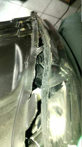

Das war schon nervig nun kommt der unangenehme Teil mit dem Glas lösen.

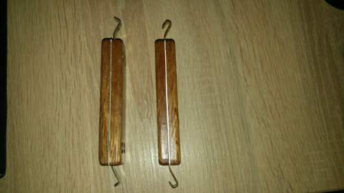

Hier die richtigen Werkzeuge dafür, gibt es in der Bucht!
Hab die Werkzeuge von Retrofitlab. Danke
Damit ging es auch na gut ist übertrieben aber das lag eher am Kleber.

Ohne Spezialwerkzeug ist es nicht zu empfehlen.
Der Scheinwerfer wird danach nicht mehr gut aussehen und evtl. auch das Glas an den Kanten brechen.

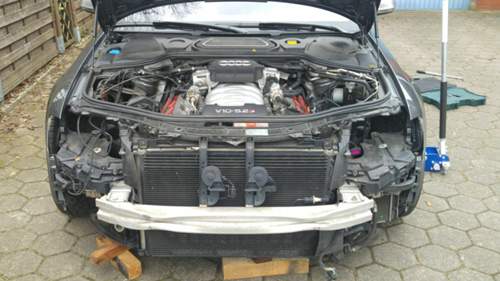

Heute noch Mal versucht den Scheinwerfer auszubauen, aber der will da nicht raus 😉 Auf der einen Seite vom Scheinwerfer stößt man an die Stoßstange/Kühlergrill und auf der Blinkerseite ist man teils unterm Kotflügel, also ich weiß nicht, wie ihr den Scheinwerfer rauskriegt ohne die Stoßstange abzubauen ;(
Wie oft hast du den Scheinwerfer warm gemacht? Immer für 15 Min drin gelassen?
lg 😉
Indem du die Kotflügel vorne anlöst 😉
Oder die Stoßstange einfach abbauen?
Dauert doch viel zu lange...so gehen die Scheinwerfer in 3 Minuten raus
