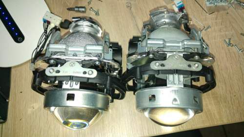

@BetaTester, wenn du es schon geschafft hast dann lass uns doch nicht im Unklaren! Wie hast du es geschafft den Projektor zu wechseln? Linse habe ich auch geschafft.
Gruß Dirk die
@WeissNicht23 schrieb am 18. März 2018 um 18:19:48 Uhr:
Täusche ich mich, oder ist der EVO-Einsatz deutlich kürzer als der E55 von Hella?
Wen dem so ist... wie sieht das im eingebauten Zustand aus.... wenn die Linse im Gehäuse "verschwindet"
Fällt null auf.
@flowserve schrieb am 17. März 2018 um 17:26:13 Uhr:
Hallo Hans-Jürgen,
möchte am eigentlichen Projektor auch nichts ändern.
Der wird schon so mit den Befestigungen wieder eingebaut wie es war, es gab da halt oben nur ein Problem da wo die Evo Linse mit 2 Schrauben vorher befestigt war geht nun die Führung des Halters für die Kurvenlichtmechanik durch d.h die Löcher sind belegt.
Nun habe ich für den Halter 2 neue Löcher gebohrt das ist auch kein Problem da er ja gut geführt wird von den original Evo Löchern.
Das Problem ist aber nun das die Evo Linse oben nur in den Führungen läuft und 2-3mm Spiel hat was ja nicht Sinn und Zweck der Sache ist.
Es muss die Linse am Reflektor befestigt werden deswegen habe ich oben noch nen 3 Loch gebohrt am Reflektor.
Wollte erst durch den Halter und die Führungen bohren aber es ist so dünnes Plastik das macht keinen Sinn.
Er wird zu instabil.
Nun ist oben alles ausgerichtet und fest.
Desweiteren ist beim Evo Projektor keine Bohrung,Langloch im Steg vorhanden um den Aussenring der Kurvenlichtmechanik mit dem Halter darunter zu verbinden. Der muss auch noch rein denn ist das oben ok.
Nun geht es unten weiter. Da passt es so wie es ist auch nicht.
Dort wo im Aussenring der Mechanik die Führungsnasen sind, sind beim Evo die Fixierschrauben die das Patent ausrichten und zusammen halten, das soll natürlich auch so bleiben.
Werde die Führungsnasen der Mechanik abdremeln und die Evo Kopfschrauben durch Senkschrauben ersetzen damit der Projektor und der Aussenring plan anliegt wie es sein soll.
Die beiden original Löcher im Aussenring stimmen mit dem Langloch im Evo überein somit kann der Projektor dann befestigt werden.
Das Problem ist halt der E55 original ist vernietet zwischen Glas und Reflektor der Evo nicht das macht die sache aufwendiger da genau dort wo das Evo Patent selbst verschraubt ist beim original Projektor eigentlich nur Bohrungen als Führung sind.
So genug gesappelt.🙂
Grüße Martin

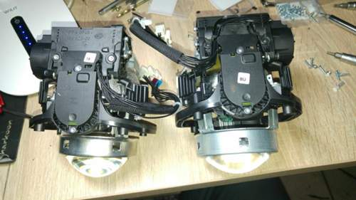

Der Umbau ging etwa so wie Martin das beschrieben hat.
Den ganzen Kram nach vorne raus und dann Stück für Stück umbauen
(abends immer mal ein par Minuten oder mal ´ne Stunde).
Für eine Beschreibung oder Bilder reichte es dann nicht mehr,
werde ich aber beim nächsten Umbau sicher nachholen.
@WeissNicht23
Die Linse hat eine größere Krümmung aber der Halter ist kürzer,
Die Gesamtlänge ist dann gleich.
die Abdeckung ist an der Lise bündig wie alt auch,
sitzt aber durch den Halter etwa 2-3mm tiefer im Gehäuse.
Wenn man es nicht weis, fällt es nicht auf.
BetaTester

Der erste Evo ist angepasst auf die Kurvenlichtmechanik.
Es ist jetzt so wie ich es mir vorgestellt habe.
Aber wenn man es gut umsetzen will geht echt Zeit ins Land.
Also an einem Tag für alles selbst wenn die Scheinwerfer auf dem Tisch liegen wird schwierig bis unmöglich wenn es vernünftig werden soll.
Man muss zwischendurch auch mal aufhören und was anderes machen.
Geht mir zumindest so.
20180319-214326-1
20180319-214356-1
Der Fahrerscheinwerfer war so mit Scheibenkleber vollgepumpt gerade an der Seite wo die Blinkerlampen sind das ich das ganze vorhin am liebsten in die Mülltonne geworfen hätte.
Es ist machbar aber wer kein Bock auf Anpassungen am Reflektor hat oder die ganze Halterung neu zu Bohren oben am Evo mit M3 Schrauben plus extraloch für die Linse und am Kurvenlichtrahmen noch was zu ändern sollte die Finger davon lassen.
Möchte hier keinem von dem Umbau abraten aber einfach oder mal eben ist es sicher nicht bei Kurvenlicht.
Man muss Lust auf Basteln haben in meinem Fall habe ich mir M3x10 Normalkopf und M3x14 Senkkopfschrauben besorgt mit Scheiben und Muttern.
Ein Dremel und Bosch Ixo haben mir auch geholfen.
Wenn alles eingebaut ist im Auto geht es weiter.
Hoffentlich passt alles.
Gruß Martin

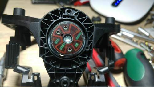

Den original Projektor aus dem Kurvenlichtrahmen auf der Fahrerseite zu bekommen hat mir bald graue Haare gebracht.
Musste da sehr dran rumwürgen. Hoffentlich funktioniert das Kurvenlicht danach noch.

Hallo Martin, genauso war es bei mir, seit dem ist das Kurvenlicht links in Fahrtrichtung außer Funktion! Ich hätte mal lieber die Scheinwerfer vorne offen einbauen und alles durchchecken sollen! Respekt das du es geschafft hast so weit zu kommen! Könntest du bitte mal Fotos von den Veränderungen am Projektor (Schrauben und neue Löcher) posten?
Ich muss in jedem Fall noch mal ran werde mir hierzu aber zwei gebrauchte Scheinwerfer besorgen, da ich damals auch fast eine Woche ohne Fahrzeug war.
Trotzdem Danke für deine Beiträge!
Gruß Dirk
Hallo Dirk,
hattest du die Schraube auf dem Foto auch abgemacht?
20180321-021228-1
Das blöde ist ja das man diesen Kurvenlichtrahmen nicht mal eben bei Aldi in der Grabbelkiste bekommt.
Es ist zwar ne Teilenummer von Hella drauf aber das die ner Privatperson einen neuen zuschicken für nen schmalen Taler ist so sicher wie unsere Rente später.
Werde auf jeden Fall auch erstmal testen am Auto ob es funktioniert.
Kommt sofort nen Fehler beim Licht einschalten?
@flowserve schrieb am 23. März 2018 um 10:11:30 Uhr:
Hallo Dirk,
Ja, das Blöde war das ich es nicht markiert hatte!
Gruß Dirk
Du musst den Stand der Linse sowie der Spindel genau markieren! Die Meldung kommt nicht gleich aber du siehst es anhand der Linsen und musst diese sowieso wieder in Grundstellung bringen/fahren. Bei mir war es so das der linke immer wieder abgebrochen hat!
