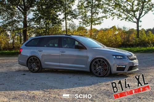

ich hatte das b14 im Scirocco 2.0 TSI mit 8,5x19 und 225/35ern. Das fuhr sich komfortabler und harmonischer als das stössige Serienfahrwerk. Allerdings ging es um 10-15 mm zu wenig in die Tiefe trotz maximal möglicher Tieferlegung. Hätte ich jetzt bereits meinen neuen Wagen, der durchaus ein 7er GTI werden könnte, dann wäre das B14 XL mein Favorit.
Ist denn etwas darüber bekannt, ob beim XL auch wieder Kunststoffschläuche für progressiv gewickelte Bereiche der Federn notwendig sind?! Die mussten bei mir damals wegen metallischem Geklapper an der Hinterachse nachgerüstet werden. Langfristig stellte sich an der Vorderachse so ein Tackern in der Lenkung und Knarren beim Rangieren ein. Angeblich wären da auch diese Schläuche notwendig gewesen.
Das Fahrwerk fährt genial, sportlich und gleichzeitig bügelt es die Bodenwelle komfortabel weg.
Abstand Kotflügelunterkante bis Radnabenmittelpunkt 330/330mm. Hinterachse mit 15mm Retgewinde.
Federn Hinterachse sind beschlaucht,
vorne nicht erforderlich
Hier verbaut im Octavia RS 5E, eingetragen per Einzelabnahme nach Paragraph 21.
