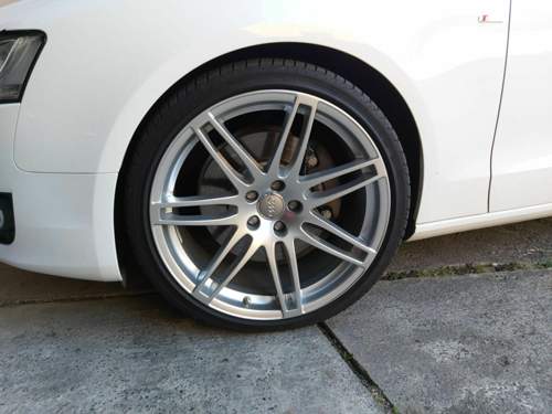

Grüß euch,
also kurz erklärt
meine Stoßdämpfer vorne waren laut Mechaniker am Ende und mussten ausgetauscht werden.
Hab mir dann Online bei AutoDoc die Bilstein B4 Stoßdämpfer bestellt für das Sportfahrwerk weil im Schein drinnen auch die Bezeichnung 1BV drinnen steht.
Nach dem Einbau fragte der Mechaniker ob ich sicher die richtigen Stoßdämpfer bestellt habe weil er etwas höher steht und es könnte sein, dass sich das Auto noch etwas setzt.
Naja, er steht sicher um die 2-3 cm höher als vorher und hinten ist er weiterhin noch schön tief.
Weiß jemand woran das liegen könnte, weil soweit ich weiß machen doch die Federn die höhe aus nicht die Dämpfer.
Am Bild kann man sogar deutlich den Unterschied erkennen.

Mit dem Sportfahrwerk 1BV sollen lt. BILSTEIN die gekürzten B8 Stoßdämpfer verbaut weren.
Ich habe seinerzeit extra bei Bilstein per Mail deshalb angefragt, da ich auch das SLine Fahrwerk Minus 10mm habe. Bilstein empfahl mir die gekürzten B8 selbst bei nur -10 mm.
@Hoenni07 und er ist wieder Tief wie vorhin gewesen? Vll. liegt es wirklich an den B4.
Also wären dann die richtigen die B8 Sportstoßdämpfer.
Ja. So wie vorher.

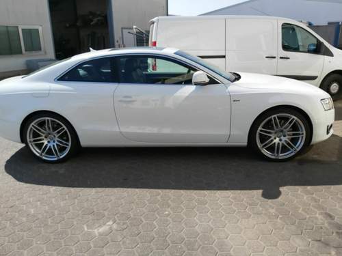

Habe die grünen Bilstein B8 Komfort gewählt und einbauen lassen.
Anbei Foto.

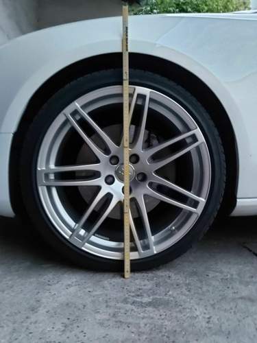

Wenn es dir nicht schwer fällt, kannst du mir noch das Maß von der Radmitte bis zum Kotflügel bescheid geben?

Von Radnabe bis Unterkante Kotflügel 50 -14 cm=ca. 36cm
Reifenoberkante bis Kotflügelunterkante ca. 4,5cm.
@Hoenni07 uj da schaut er aber richtig hoch aus

Jo.
Aber -10mm SLine Fahrwerk sind ja auch nicht wirklich tief. Der Serien A5 soll ja von Hause aus schon sehr hoch sein.
Mich stört es nicht.
Anbei noch ein Foto direkt nach demTausch auf Sommerräder bein Reifenhändler.
