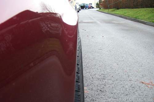

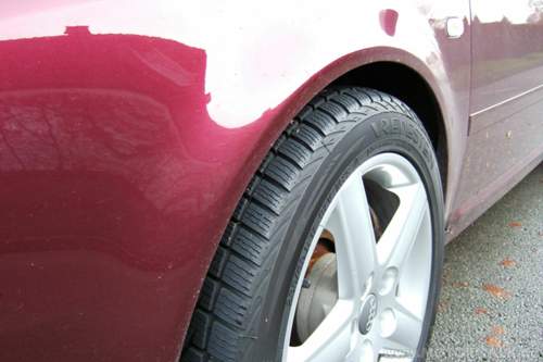

ich habe mir jetzt einen A6 Avant, 2,5D Ez.2003 zugelegt.
Dieser war mit arg mitgenommenen 16 Zoll Rädern ausgestattet.
Nun habe ich von meinen Vorgänger noch neuwertige 225/45 R17 Reifen liegen.
Meine Frage, Anliegen.. ich bin auf der Suche nach 17 ZollFfelgen und würde gern wissen wollen, welche ET und Breite muß ich nehmen, das die Räder mit den Radkästen bündig abschließen und nicht drin verschwinden.
Danke ...

Jo, mein Vater fährt 17x7,5 mit 235/45.
Die ET weiß ich grad nicht, kann ich dir morgen sagen.Ich glaube es war 35.
Fakt ist, dass vorn noch evtl bissl was geht und hinten gar sehr viel.
Ich frag ihn morgen mal

Meine Felgen sind 7x7.5 ET45, damit alleine war das nicht wirklich bündig. Ich habe durch Spurplatten (pro Seite 20mm auf der VA und 25mm auf der HA) jetzt ET25 vorn und ET20 hinten. Das ist jetzt aber seeehr bündig. Wenn man vor dem Felgenkauf steht würde ich ET30 oder ET35 empfehlen, dann werden keine Platten benötigt.
