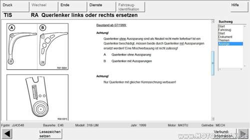

meine Freundin fährt einen BMW E46 318 i Limo vom Baujahr 02.1999 Motor M43TU.
Kilometerstand 176tkm.
Vorbesitzer hatte sich wohl nicht so um die Technischen sachen gekümmert....
Nunja jedenfalls habe ich mir auch die Meyle HD vom ebay Verkäufer Sagusport,
Superschneller Versand teile alle mit Teilenummern und eingestanzten bzw mit eingepresstem Namen etc.
Sieht also nach echten Meyle HD aus, hat auch top bewertungen bekommen.
Preis 238€ komplett mit Koppelstangen Querlenkern und Allen gelenken (bis auf Hydrolager).

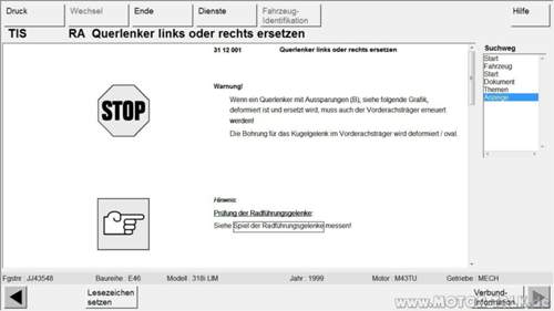

So jetzt habe ich mal bei BMW TIS nachgelesen und habe eine nicht ganz erfreuliche nachricht gelesen.
Hierbei sollen beim umbau auf die Neuen Querlenker (die mit aussparung) der komplette Vorderachsträger erneuert werden ????????
Und nun?
Bild-1
Bild-2

Am besten Meyle anschreiben. Es ist doch eigentlich einfach so, dass wenn der Hersteller diese Teile für Fahrzeuge mit MII Paket nicht freigibt, dann dürfen diese auch nicht verbaut werden. Auch wird es dann keine Garantie geben.
Soll sich jeder einbauen was er will. Nur ich finde es schade, wenn in Foren Teile empfohlen werden, die für das Fahrzeug nicht freigegeben sind, nur weil mal weider der Geiz siegt. Und wir reden hier von einem sicherheitsrelewanten Teil. Nämlich vom Fahrwerk.
